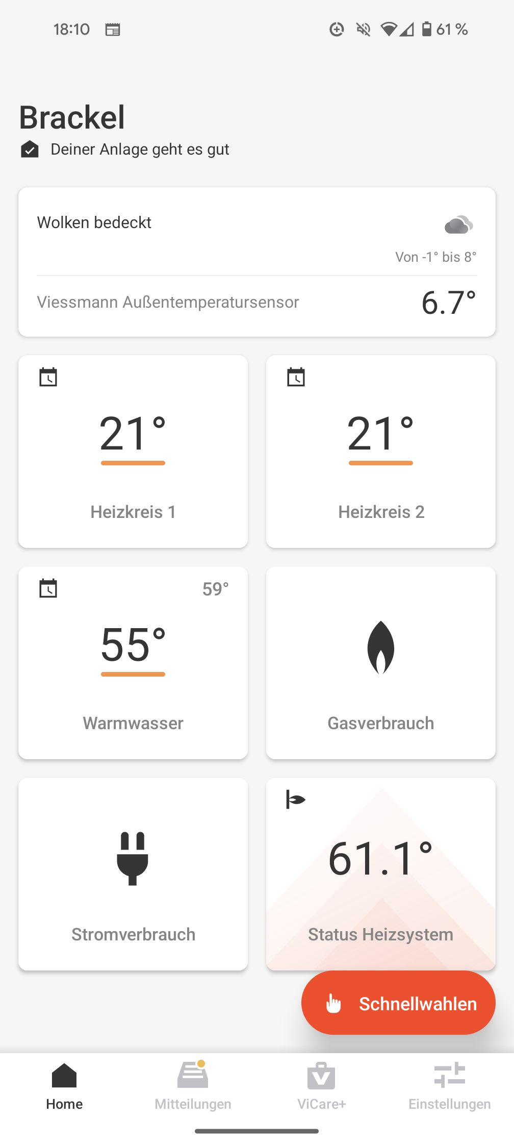

im Juli 2023 wurde in unserem 153 qm Haus mit flachen Heizkörpern eine Vitodens 200-W B2HF verbaut. Zu dem Gesamtpaket gehört ein 500 Liter Brauchwasserschichtspeicher mit Frischwasserstation und einer Solarthermie.
Nach dem wir hier und da Mängel beseitigen lassen mussten, heizte die Anlage im Herbst nicht und der Techniker kam und richtete einen zweiten Heizkreis ein. Er sagte, das müsse so sein. Einer für Warmwasser und einer für die Heizung. Das erschließt sich mir zwar nicht logisch anhand der Einstellmöglichkeiten aber gut...
Nun beobachte ich immer wieder bei 7-10 Grad Außentemperatur, dass die Heizung auf 61-62 Grad heizt, obwohl der Vorlauf laut Heizkurve bei ca. 48-55 liegen müsste. Das erscheint mir wenig ökologisch.
Gibt es hierfür eine sinnvolleres Einstellung oder muss der Techniker noch einmal kommen?
Vielen Dank für Rückmeldung und Hilfe
Philipp

Deine Screenshots sehen für mich aus als würde da im Moment gerade Warmwasser bereit. Dann wäre die momentane Vorlauftemperatur nicht ungewöhnlich. Wie andere bereits angemerkt ist ohne Hydraulikplan da kaum eine qualifizierte Aussage zu treffen.

Der Techniker meinte wir bräuchten zwei Heizkreis in der Anlage, da es sonst nicht gehen würde den Tank zu laden und zu heizen. Verstehe ich von der Logik her zwar nicht, da ich im System ja sagen kann heizen an. Das würde nicht gehen sagte er, daher dieser zweite Heizkreis. Wir haben ausschließlich Heizkörper, die auch alle mit der gleichen Temperatur versorgt werden können.
Eben erst in den Screeenshots gesehen, dass ihr auch eine Hydraulische Weiche verbaut habt.
Aber trotzdem dürfte da bei üblichem Aufbau eigentlich nur ein Heizkreis sein.
Die WW-Erwärmung erfolgt ja normalerweise über das 3-Wege Umschatventil und nicht über einen seperaten Heizkreis.

Das eigentliche ,,Problem,, ist hier die Frischwasserstation. Diese braucht eine Mindesttemperatur im Puffer, um überhaupt WW bereiten zu können. Die Frischwasserstation kann das Brauchwasser also nicht selbst erhitzen, sondern wird hierfür aus dem Puffer befeuert. Und hast du z.B. für das Brauchwasser eine Zeit von meinetwegen 5-23 Uhr eingestellt, ist die Therme damit beschäftigt, den Puffer auf der Mindesttemperatur zu halten. Die Mindesttemperatur dürfte hier in etwa der gewünschten WW-Temp. entsprechen.
Deswegen musste auch ein zweiter Heizkreis eingerichtet werden. Einer, welcher den Puffer befeuert, ein zweiter, welcher die Wärme in den Heizkreis abgibt.
Eine Frischwasserstation ohne Alternativenergie ist im Grunde Energieverschwendung, weil man eine eher grosse Heizwassermenge vorhalten muss. Selbst, wenn man am Tag nur wenig WW braucht. Der Vorteil ist natürlich, dass Legionellen kein Thema sind.
Okay, die Erklärung ergibt Sinn.
Aber für mich ist es nicht logisch, warum beide Heizkreis die gleichen Einstellungen haben. Ich könnte es mir erklären, wenn einer für WW und einer zum Heizen ist.
Aber was ist in der Übergangszeit, und die Sonne füllt mir 70 Grad in den Speicher, wird das als Unterstützung zum Heizen genutzt, weil genau das wollte ich ja. Wenn den ganzen Tag die Sonne knallt, kann der Heizkreis locker 45 Grad ins Haus speisen...
Tja,mit solarer Unterstützung ist das so eine Sache. Wenn es draussen kalt ist,scheint meist keine Sonne. Gerade da wird aber die Wärme gebraucht. Von daher ist eine solare Unterstützung im WW- Bereich sinnvoll,aber nicht zur Heizkreisunterstützung. Die fungiert bei den meisten Anlagen eher als Rücklaufanhebung.
Den WW-Bereich habe ich über die App schon auf 55 Grad gestellt. Die FrWa nimmt auch 55Grad ab. Aktuell wird das auf 59-61 Grad aufgeheizt durch die Therme, was nicht meinen Einstellungen entspricht. Auch der Heizkurve entnehme ich andere Werte. Ich fürchte, dass da noch Mal ein Techniker vorbeischauen muss... So wird auf jeden Fall sinnlos Energie verbraucht.
