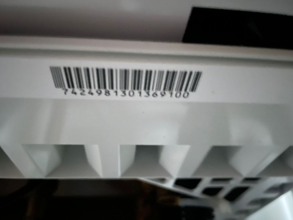

um was für einen Vitodens handelt es sich? Bitte die Herstellnummer und die genaue Typenbezeichnung nennen. Diese befindet sich oben auf dem Gerät.
Es wäre erst mal zu klären, wie die Ansteuerung an den Vitodens umgesetzt ist. Über Stecker 96, aber auch über die EA1 ist dies möglich. Die Anlage bekommt dann von der Fremdsteuerung ein Signal und heizt dann auf eine in den Codierungen eingestellt Vorlauftemperatur. Aber auch die Ansteuerung über ein 0-10 Volt Signal ist möglich, sodass die Anlage dann die Kesseltemperatur anpassen kann.
Ich brauche ein Bild vom Typenschild, auf dem die komplette Herstellernummer zu erkennen ist. Auf dem Bild sind die Infos leider nicht enthalten.

Vielleicht ist was passiert, als man die Steuerung tauschen musste. Aber die Seriennummer finde ich oben auf dem Gerät tatsächlich nicht. Wie sieht der Kleber denn aus?

Ist das die Seriennummer? Die steht unten.
Welches Display hat ihre 200-W? Touchscreen, Display mit Tasten oder älter? Können Sie ein Bild der Bedieneinheit hochladen?

Mit der Nummer konnte ich das Gerät finden. Es ist ein WB2C, die Angaben von @ml_2 sind für deinen Vitodens nicht zutreffend.
