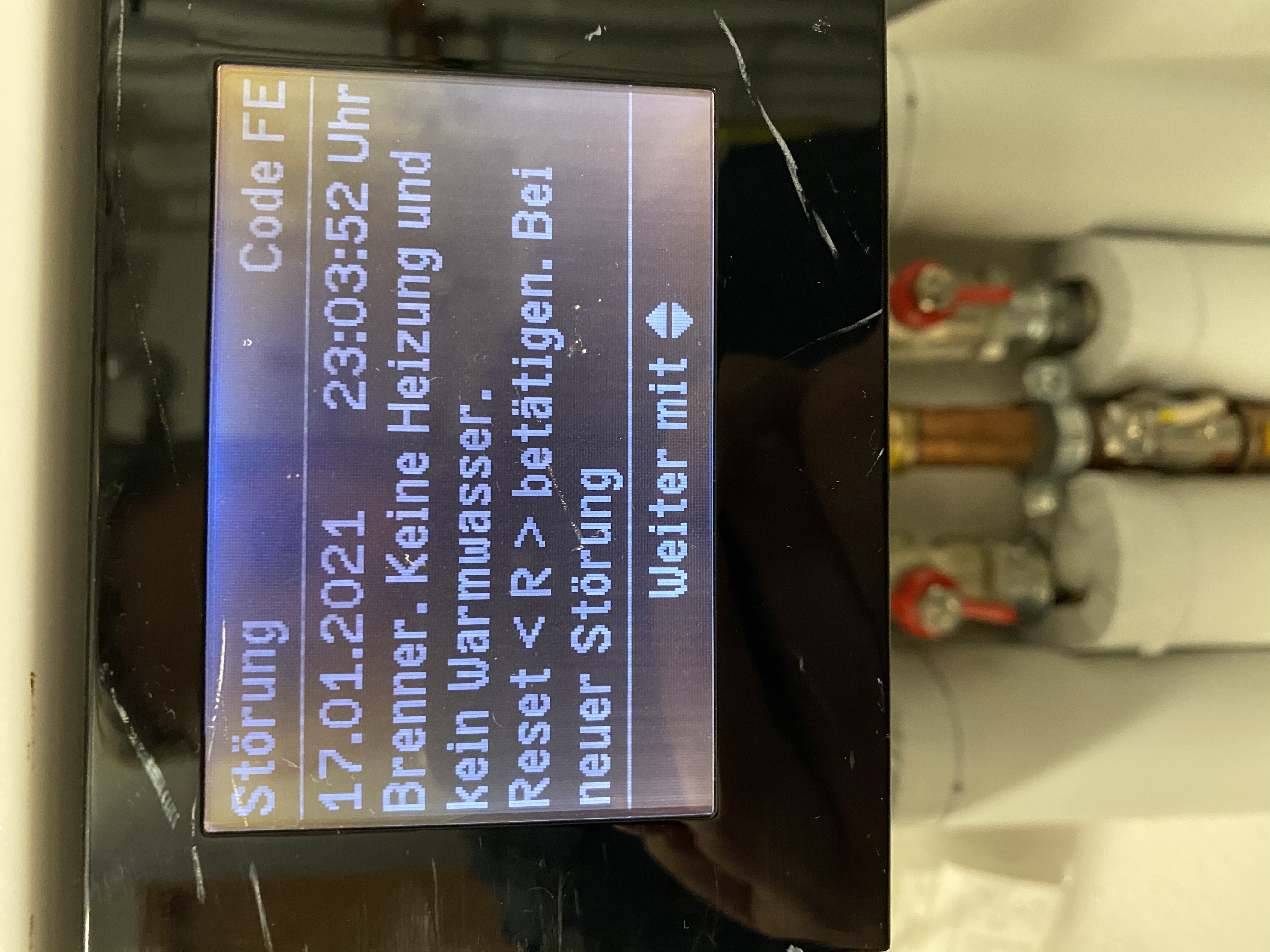

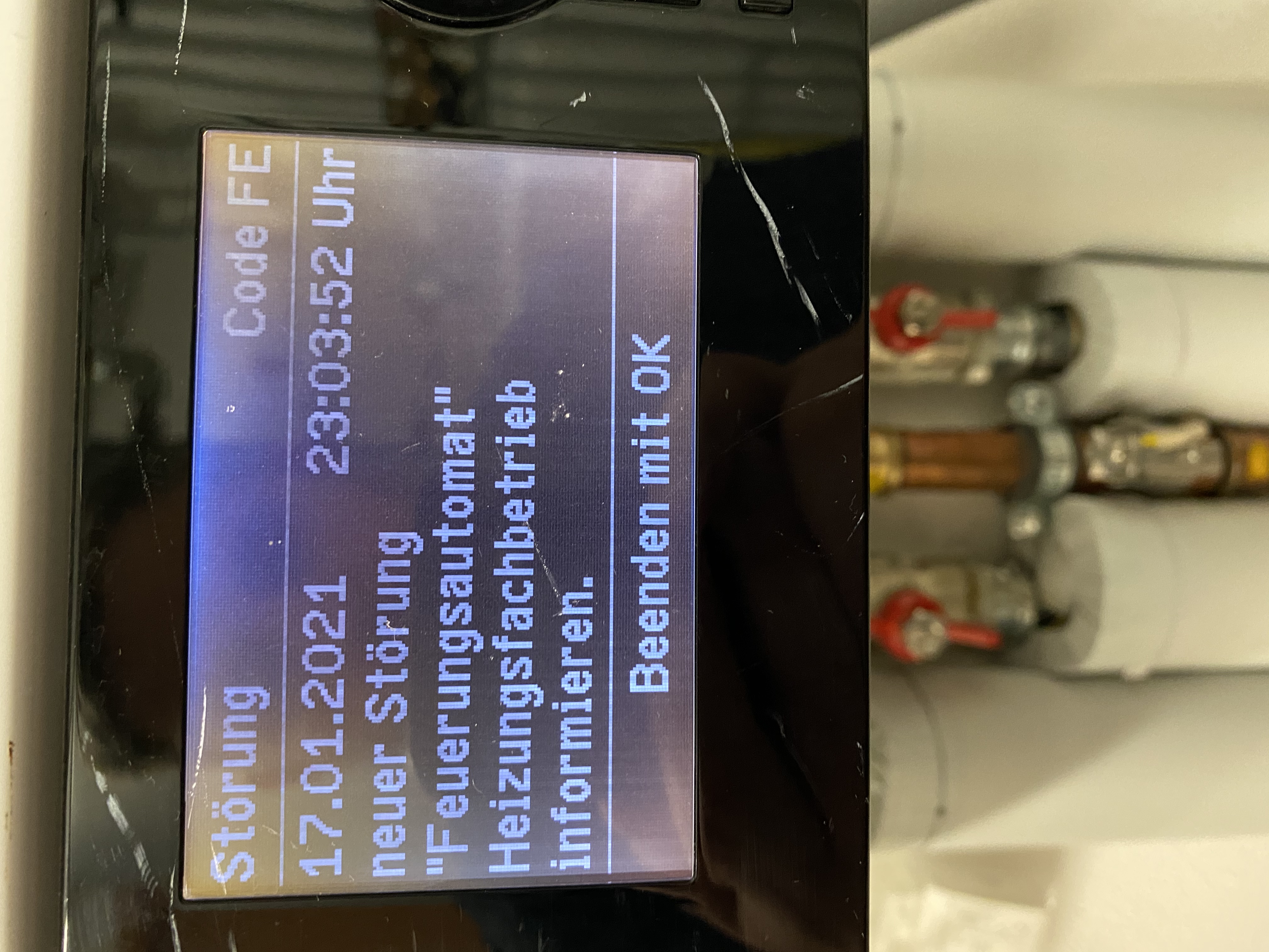

01 Feuerungsautomat FE und das kommt bis zur Meldung 10.
Auf der einzelnen Meldung sagt er Code FE, Brenner. Keine Heizung Kein Warmwasser. Reset <R> bestätigen. Bei neuer Störung „Feuerungsautomat“ Heizungsfachbetrieb informieren.
Das konnte ich da jetzt rausholen. Hört sich jetzt nicht so gut an
