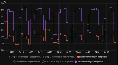

Ich habe dazu im Anhang mal einen Tagesverlauf von Radiator- und Fußbodenheizungstemperaturen.
Ich habe zusätzlich noch Wassertemperaturfühler an den abgehenden Leitungen, die diese Skala
der Viessmann Sensoren bestätigen.
Ich hoffe mir kann hier jemand einen Rat geben oder bestätigen das die Temperaturverläuft so aussehen sollen. Aktuell habe ich das Gefühl das der Brenner dafür auch ständig an und ausgehen muss.

Und auf dem Bild ist mir aufgefallen, dass die Vorlauftemperatur offenbar stark schwankt. Das sollte der Mischer eigentlich verhindern. Oder habt ihr gar keinen Mischer verbaut ? Dann fragt man sich, was das Relais dann steuert ?

Er fährt beim klicken immer auch auf und zu. Drehrichtung scheint somit zu passen. Er klickt auch nicht dauerhaft. Aber viel häufiger als ich es vom alten Mischer gewohnt war. Auf zu ist er zu. Ich denke das häufige klicken kommt von der extrem schwankenden Zulauftemperatur der Radiatoren. Er mischt es ja aus dieser höheren Temperatur.

Ich finde die Radiatortemperatur schon zu Sprunghaft und denke das der Mischer deswegen alleine schon ne Menge zu tun hat.

Nehmen wir mal an so ein Mischer bekommt 60 °C aus dem Vorlauf des Radiators und macht daraus bei 20 % Stellung 30 °C für die Fußbodenheizung. Wenn er sich nicht verstellt und es kommen plötzlich nur noch 50 °C vom Vorlauf dann kann er doch die 30 °C bei 20% nicht halten und muss die Stellung ändern?
Wenn also der Vorlauf innerhalb einer Stunde so aussieht:
Muss dann nicht der Mischer auch oft fahren?
Ja,natürlich.Es ist ja die Aufgabe des Mischers, die Vorlauftemperatur für die FBH möglichst stabil zu halten. Und je heisser der Vorlauf vor dem Mischer, desto mehr wird er schliessen, je kälter, wird er öffnen.

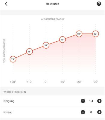

Welche Heizkurve fährst du bei den Radiatoren ?
Danke schonmal Franky für deine Zeit und Ratschläge.
Die radiatorkurve sieht wie folgt aus:
Damit die Radiatoren auch immer ihre Konvektion schaffen (sind solche alten 60°C Dinger) ist die Kurve Recht flach vermute ich.
Sollte das tatsächlich notwendig sein, über ein breites Aussentemperaturspektrum die gleiche Vorlauftemperatur zu fahren ? Kein Wunder, dass der Mischer mit dem Ausregeln nicht klarkommt.
Im Normalfall sollte die Vorlauftemperatur mit steigender Aussentemperatur fallen.
Das Niveau ist hier abartig hoch. So einen Nonsens hab ich noch nie gesehen.
Hallo Frank, soweit ich weiß brauchen die Heizkörper eine gewisse Temperatur um überhaupt die Konvektion starten zu können.
Aber sei es drum. Ich habe die Temperaturkurve mal geändert auf folgendes:
(Mir kommem die 80+ °C am Ende jetzt viel zu hoch vor)
Damit ergibt sich folgende Ansicht in der Arbeitshäufigkeit:
außer das natürlich jetzt die Rediatortemperatur weiter unten ist,
schaltet das ganze noch genau so häufig oder nicht?
Mir scheint,dass die Heizkurve falsch angezeigt wird.82*C Vorlauf dürfte da gar nicht stehen. Andererseits haben wir natürlich keine 20*C minus.
