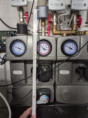

Hier ein Bild der Mischanlage. Links außen noch der offene ADIO für Fotos.
Wie weit ist der Fühler vom Mischkreis von der Pumpe entfernt ?
Hi Franky, das dürfte dann dieser im Foto sein?
Also ca. 30 cm würde ich sagen.
Ich finde die Radiatortemperatur schon zu Sprunghaft und denke das der Mischer deswegen alleine schon ne Menge zu tun hat.
Wäre es denkbar,dass der Fühler vom Mischer zu nahe montiert ist? Dass er faktisch zumindest zum Teil vom ungemischten Vorlauf beeinflusst wird?
Durchaus Möglich. Vom Mischer sind es ja sogar 40 cm entfernt. Ich musste den Tempsensor da selbst anschließen, weil die installateure es an den Rücklauf gebaut hatten......
Aber ich frage mich ob ich dieses Mischersystem nicht richtig verstanden habe.

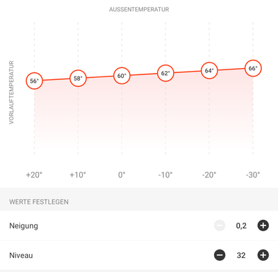

Die radiatorkurve sieht wie folgt aus:
Damit die Radiatoren auch immer ihre Konvektion schaffen (sind solche alten 60°C Dinger) ist die Kurve Recht flach vermute ich.
Sollte das tatsächlich notwendig sein, über ein breites Aussentemperaturspektrum die gleiche Vorlauftemperatur zu fahren ? Kein Wunder, dass der Mischer mit dem Ausregeln nicht klarkommt.
Im Normalfall sollte die Vorlauftemperatur mit steigender Aussentemperatur fallen.
Das Niveau ist hier abartig hoch. So einen Nonsens hab ich noch nie gesehen.
