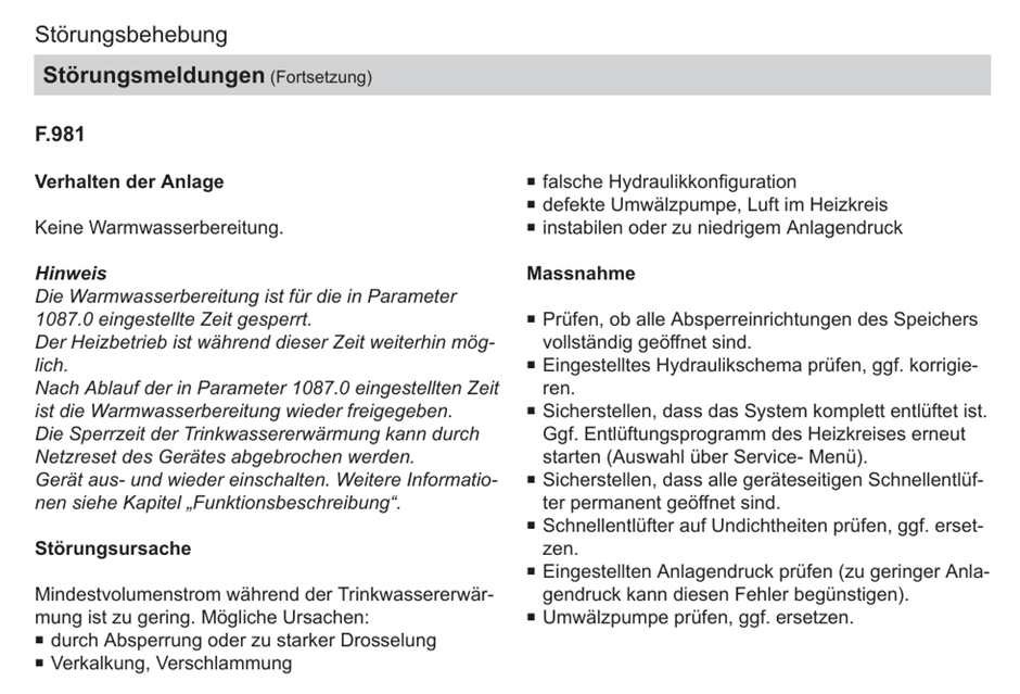

Die Anlage zeigt in unregelmäßigen Abständen den Fehlercode F981 mit der Beschreibung:
„Wasservolumenstrom liegt unter dem Schwellwert.“

Als wahrscheinlichste Ursache kommt für mich bei dieser noch rel. neuen Heizung Luft im System in Betracht.
Vielleicht hilft das Entlüftungsprogramm.
Wo liegt der aktuelle Systemdruck?
Du kannst auch im Heizbetrieb eine Entlüftung an den Heizkörpern versuchen. Ich nehme an, du hast Heizkörper und FBH.
Bei der Entlüftung muss evtl. etwas Heizwasser ergänzt werden, so dass der Druck im System nicht abfällt.
