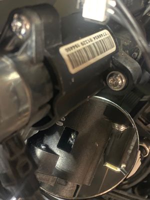

Dann hängt viell.das Umschaltventil ?
Möglich. Beim Aktuatorentest hört man es zumindest. Die WW Temperatur ändert sich dann auch bei unterschiedlichen Stellungen.
Zur Überprüfung müsste es aber sicherlich raus?
Ja,es müsste dazu ausgebaut werden. Manchmal rutscht der Mitnehmer raus. Luft im.System kann ausgeschlossen werden?
Luft im System kann ich ausschließen. Die Funktionen zur Befüllung und Entlüftung wurde mehrfach durchgeführt.
Das Umschaltventil funktioniert, Mitnehmer ist korrekt eingerastet.

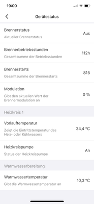

Hallo @KuhlKev
Wie ich geschrieben habe, testen Sie den Sensor, indem Sie die WW-Heizzeiten löschen.
WW aus:
WW an, Hahn zu:
WW an, Hahn auf:
