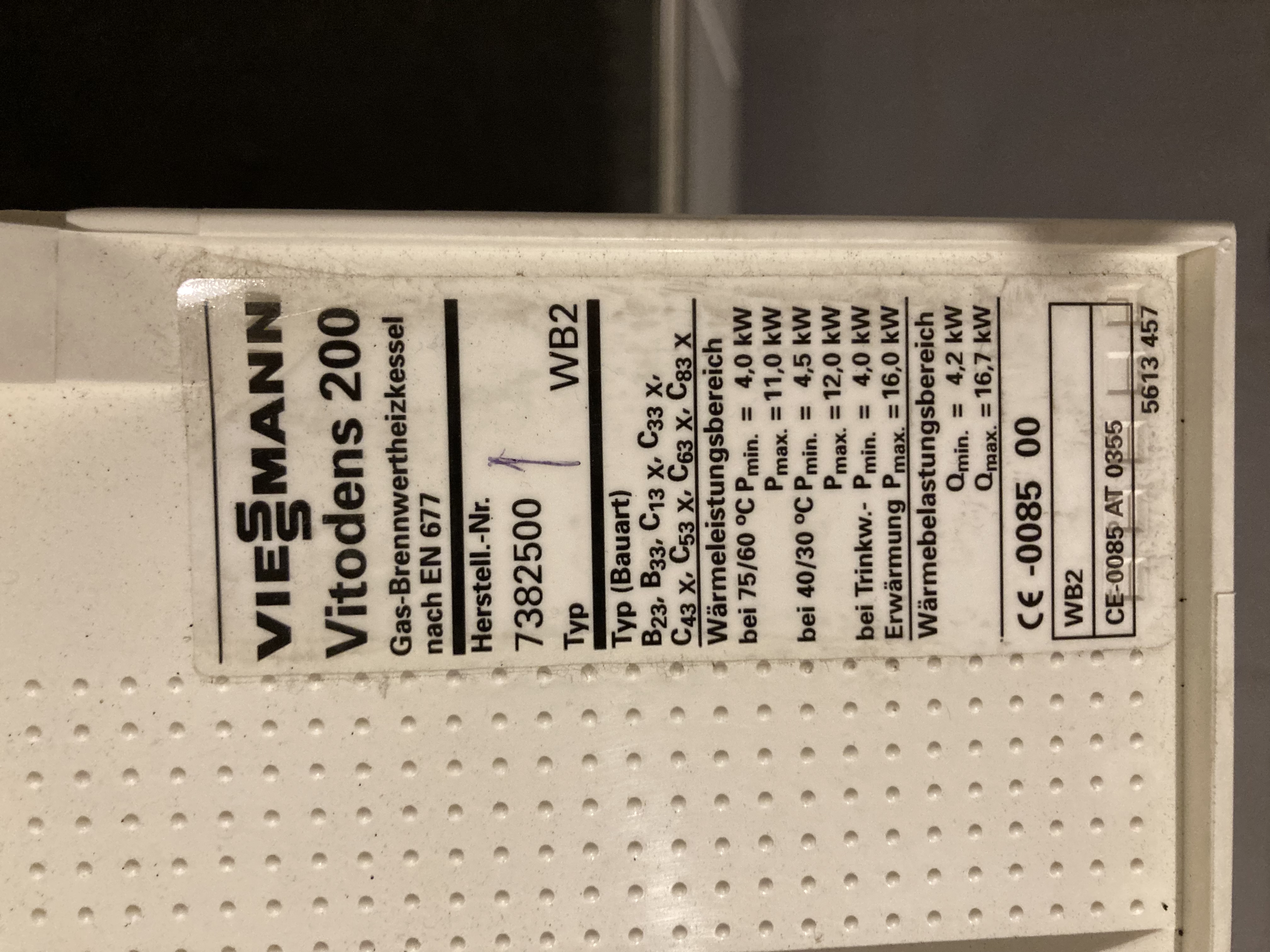

bei meiner Schwester ist an einer Vitodens 200 mit der Nummer 7382500 das Steuergerät kaputt.
Nach welchem genau müsste ich denn auf dem Gebrauchtmarkt schauen?
Reicht da WB2, oder muss es spezifischer sein?

Schreib mal die Seriennummer der Therme. Steht oben neben dem Abgasanschluss.
Und ich würde eher meinen, dass hier der LGM defekt ist. Eventuell auch nur die VR 20.
Gibts eine Fehlermeldung ? Auf dem Foto kann man im Display nur schwer was erkennen.

@Fiedel Die Aussage kam vom Service-Techniker: "Das Steuergerät wird kaputt sein, da kann man nichts mehr machen."
Auf unser Drängen hin hat er den TD eingeschaltet, der echt klasse war. Kommen wollten Sie nicht für die alte Anlage, haben aber Ferndiagnose gemacht und den Lüfter als defekt identifiziert. Neues Teil per Express kam heute.
Eingebaut und es läuft wieder alles!
