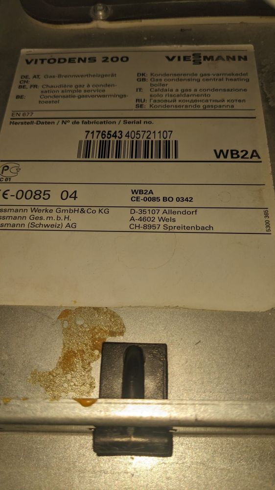

wir haben eine Wohnung gekauft und im Keller befindet sich eine Vitodens 200 von 2004.
Leider ist es mir bisher noch nicht gelungen herauszufinden, um welches Modell oder Typ es sich dabei genau handelt, geschweigedenn welche Leistungsklasse das Gerät hat. Wenn ich ein neues Gerät beschaffen möchte, sollte ich ja wenigstens das wissen.
Ich finde am Gerät und auch unter der Abdeckung keinerlei Hinweise oder Aufkleber, die darüber Auskunft geben. Unterlagen zum Kauf gibt es leider keine mehr.

Hallo KiwiBasti,
die Herstellnummer steht auf den Typenschild. Dieses ist oben auf der Haube angebracht, dort wo das Abgassystem aus dem Gerät kommt.

Danke Patrik,
das wars!
Vielen Dank für deine Hilfe!
Wenn du noch die Ser.Nr. postest, verlinke ich dir die Manuals und ET- Listen.

Danke,
die Seriennummer ist:
