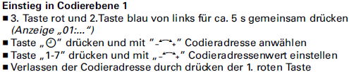

Das Bedienfeld ist das Selbe. Der Einstieg in die Codierebene ist o.K. Bloß was ich da drehen soll ohne
mir alles durcheinander zubringen weiß ich nicht. Tausend Möglichkeiten.

Den Einstieg in die Codierebene habe ich dir im oberen Beitrag bereits gepostet.
