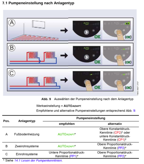

Hallo @elg
Stellen Sie die Pumpe gemäß den unten stehenden Anweisungen ein. Anschließend sorgt sie für einen Durchfluss.
2025-08-07 21_35_17-Grundfos Alpha2 Betriebsanleituung.pdf – Google Chrome.png
Hallo divanc,
habe gemacht, aber das Heizwasser wird nicht gepumpt, weil wahrscheinlich der Gaskessel keine Lust hat 😡
