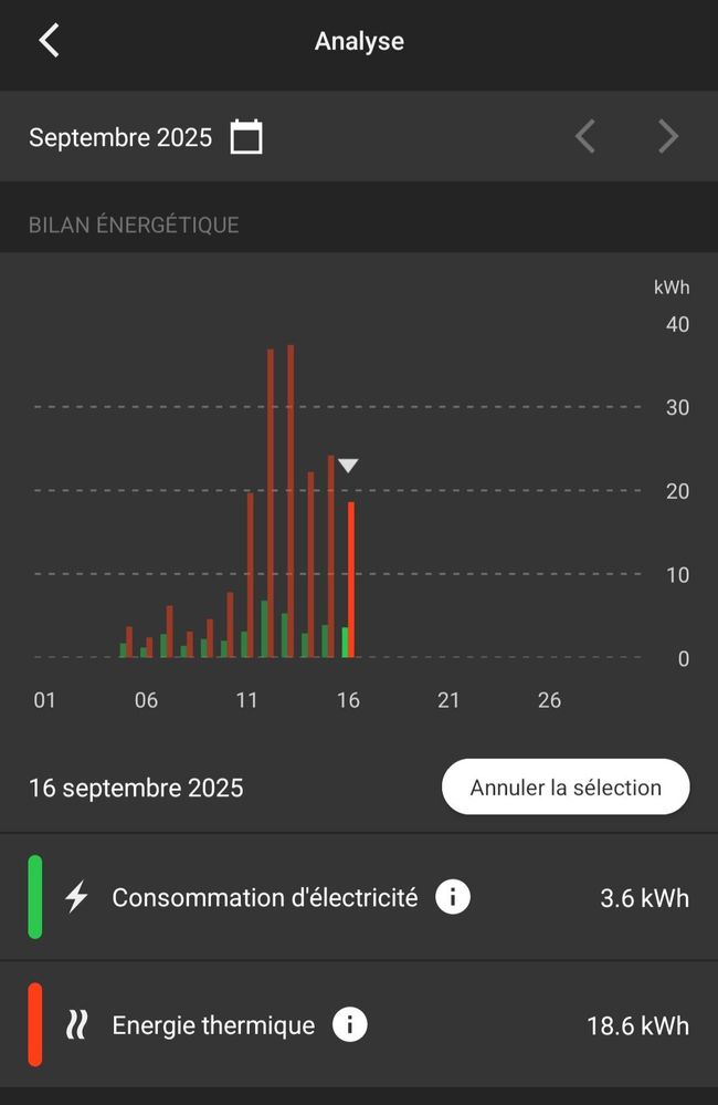

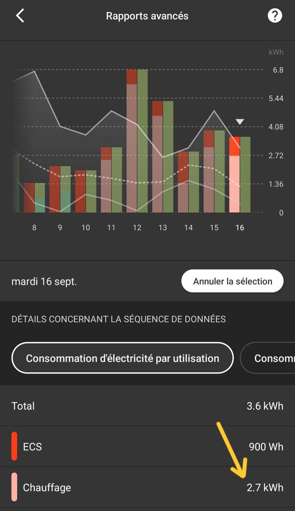

Σ WV ist die Summe der von der Wärmepumpe gelieferten Wärmeenergie. Sie wird berechnet, indem man das Bericht des Stromverbrauchs für die Heizung und die Energieeffizienz der Wärmepumpe kombiniert.

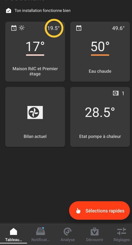

ΣΔT ist nicht zu ermitteln, da die Kurve der Innentemperatur fehlt.
Meine Anfrage an die Entwickler von ViCare:
Fügen Sie bitte die Innentemperaturkurve in ViCare hinzu. Sie wird vom internen Probe des Thermostats geliefert (Vitotrol 100-EH in meiner Anlage) und ist nur im Dashboard in Echtzeit sichtbar.

Bericht gibt Elec Verbrauch und Aussen TempBericht gibt Elec Verbrauch und Aussen TempBericht gibt Elec Verbrauch und Wärme energie Produktion, deswegen Wärme Pumpe EffiziensBericht gibt Elec Verbrauch und Wärme energie Produktion, deswegen Wärme Pumpe EffiziensInnen Temp nur als Dasboard instant Messung zu lesen, kein AufnahmeInnen Temp nur als Dasboard instant Messung zu lesen, kein Aufnahme
