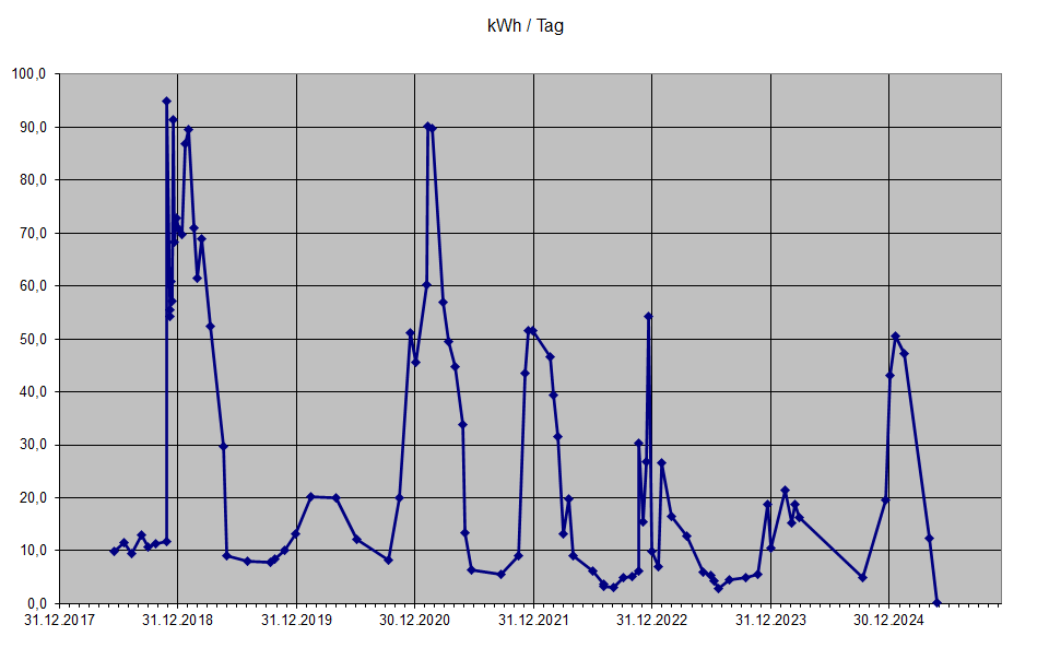

Wir haben dann die ca 7cm Hohlwand ausblasen lassen und ich habe ~30cm Isoflock auf die oberste Geschossdecke gemacht. Wir brauchen aber trotzdem über 100kWh/m2/a. Ich rechne ca. 2t Holz = 8.000kWh @ 80% Wirkungsgrad plus letztes Jahr 4.500kWh Gas (inkl WW). Und vor allem haben wir (seit der Gaskriesegeschichte) eher 17-18°C im Winter ausser im Wohnzimmer wo der Ofen steht (da is Sauna). Ein Energieausweis wäre wahrscheinlich eher bei 200kWh/m2/a (->2.000-2.500 l/a).
Das ist unser Verbrauch inkl. WW und Gasherd gemäß Zähler(!). Der Ofen hat nochmal 6kW max, aber die Wärme bekommen wir nicht verteilt, deswegen läuft er wohl eher bei 3kW, also nochmal ca 50kWh an kalten Tagen dazu.
Wie gesagt - ein 19kW Gerät kann 450kWh in 24 Stunden.
Ich hatte oben die W/m2 mit kWh/m2/a durcheinandergebracht als ich sagte die 130W/m2 harmonieren mit den 3.000 l/a. Zu W/m2 kann ich nix sagen, da kann ich nur auf Franky's Erfahrung und Qwert's Tools vertrauen.
Ich versteh dich - es ist nicht ganz einfach. Auch eine Wärmebedarfsberechnung ist nur so gut wie die Annahmen, die da für Wände, Fenster etc - für die Aussenhülle halt, und für die Aussentemperatur(!) gemacht werden. Die Annahmen und damit die Berechnung kann schnell um 30-50% daneben liegen, auch wenn sie teuer ist, und das ist wahrscheinlich der Unterschied zwischen 19 und 24 kW Therme.
Franky und Qwert sind beides erfahrene Leute, einer eher praktisch, einer eher "theoretisch". Den Rat von beiden hast du. Meine Einschätzung (Ingenieur el. Energietechnik) basierend auf meinen max. 150kWh am Tag und den 450 möglichen kWh pro Tag ist, dass du mit einer 19kW Anlage Sicherheit für die gaaanz kalten Tage (-20°C) drin hast.
