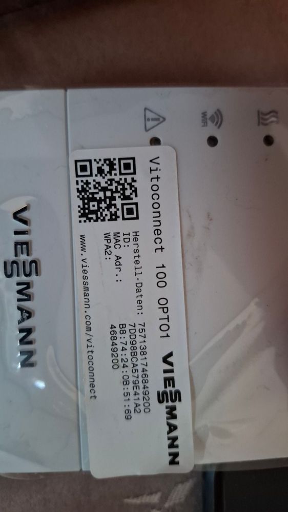

Vitoconnect 100 OPT 01 anderem Kesselzuordnen
Hallo, ich möchte den Vitoconnect einem neuen  Kessel in der Familie zuordnen.  Wie geht das?WhatsApp Bild 2025-12-12 um 13.54.05_4f180000.jpg
Gruß rene
