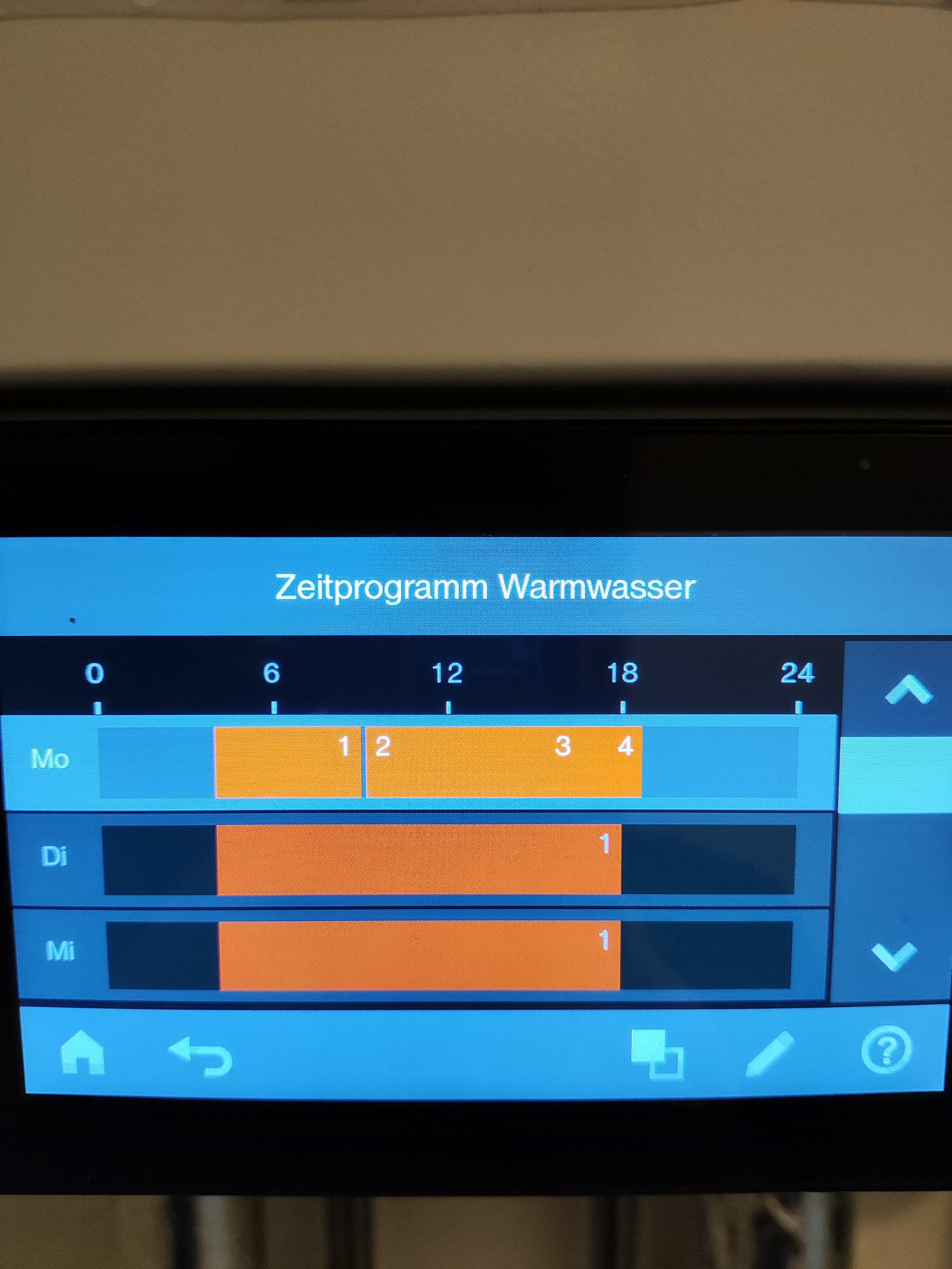

Um die Funktion zu aktivieren, musst du zunächst in die Parameterebene 2 und dort den Parameter 58 in der Gruppe Warmwasser aktivieren. Dort stellst du dann den Parameter 58:60 ein. Anschließend gehst du dann in das Zeitprogramm für die Warmwasserbereitung und stellst in der vieren Zeitphase ein, wann die Funktion aktiv sein soll.
Das heißt, wenn ich dies jetzt eingestellt habe, erwärmt sich das Wasser am Montag um 18 Uhr auf 60 Grad? Oder habe ich etwas übersehen? Besten Dank!
Je nachdem, welchen Tag und Uhrzeit du im Zeitprogramm unter der vierten Schaltzeit eingestellt hast. Die vierte Schaltzeit ist dann nur noch für die Zusatzfunktion zuständig.
