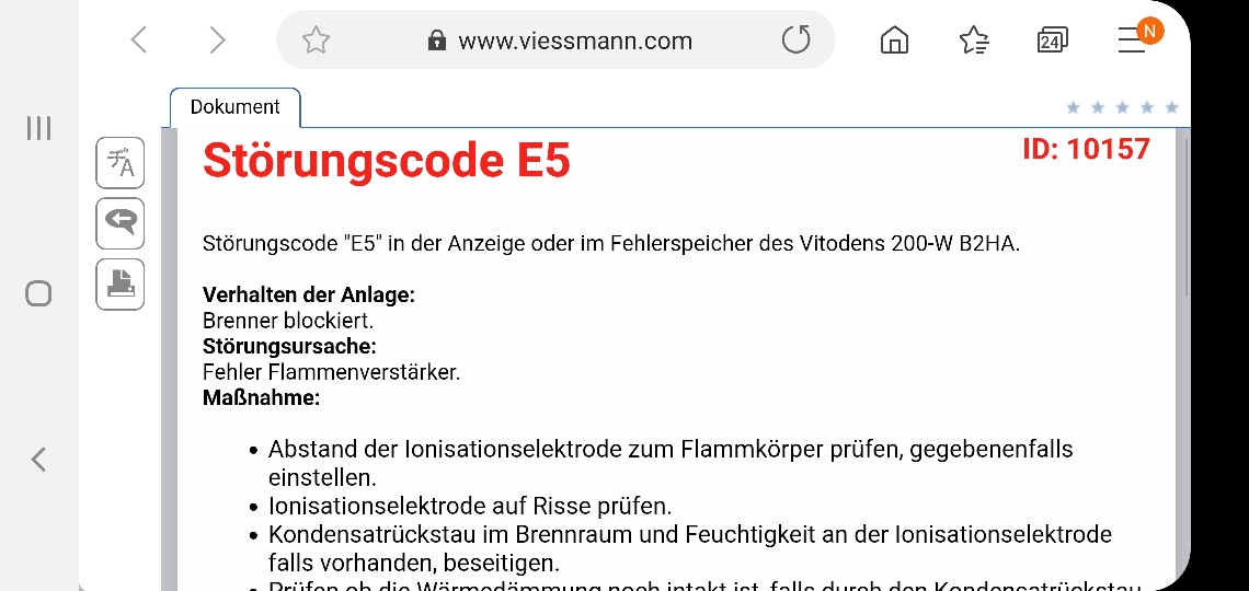

Im Anhang die zu treffenden Maßnahmen.
Ich würde auf alle Fälle nochmal die Ionisationselektode tauschen und diese mit dem in der Serviceanleitung festgelegten Drehmoment anziehen.
MfG
W.F.

Hallo richiemacx,
das Beste ist, wenn dein Fachbetrieb, so wie von wfiedler empfohlen, den Brennraum prüft und die Ionisationselektrode austauscht.
Sollte tatsächlich ein Defekt der Regelung vorliegen, kann dein Fachbetrieb bei der für ihn zuständigen Verkaufsniederlassung einen Kulanzantrag dafür stellen. Dort wird anschließend geprüft und entschieden, ob einer eventuellen Kulanz stattgegeben werden kann.
