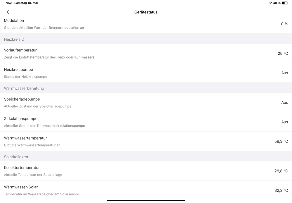

2016 wurde eine Gasheizung Vitodens 300W, Vitocell 100W-CVUB und Solarthermie für Warmwasserunterstützung eingebaut. Jetzt versuche ich zu verstehen was die verschiedenen Anzeigen bedeuten. Leider habe nichts dazu in den Handbüchern gefunden.
Am Vitocell werden 2 Temperaturangaben gemacht und in der Vitocare gibt es drei. Mir ist nicht klar wo gemessen wird.
Warmwassersolar von 58,3 in der App scheint mit der oberen Anzeige des Vitocell übereinzustimmen.
Kollektortemperatur 28,8 nehme ich an ist auf dem Dach an den Kollektoren.
Wo wird Warmwassersolar von 32,2 gemessen? Im Vitocell?
Und was zeigt die zweite Anzeige des Vitocell an, ~51? Wird das auch in der App angezeigt?
Müssten Warmwassersolar und die untere Anzeige des Vitocell gleich sein?

schau dir die Montageanleitung an.
https://static.viessmann.com/resources/technical_documents/GB/en/VMA/5838620VMA00001_1.pdf?#pagemode...
S13. sieht man auf welcher Höhe am Speicher die analogen Thermometer sind.
S14. was in der App als WW Temp angezeigt wird.
S6. Anschluss M  was als WW Solar in der App ist.

Super, vielen Dank, so scheint es bei meiner Anlage auch verkabelt zu sein. Jetzt ist es klar!
