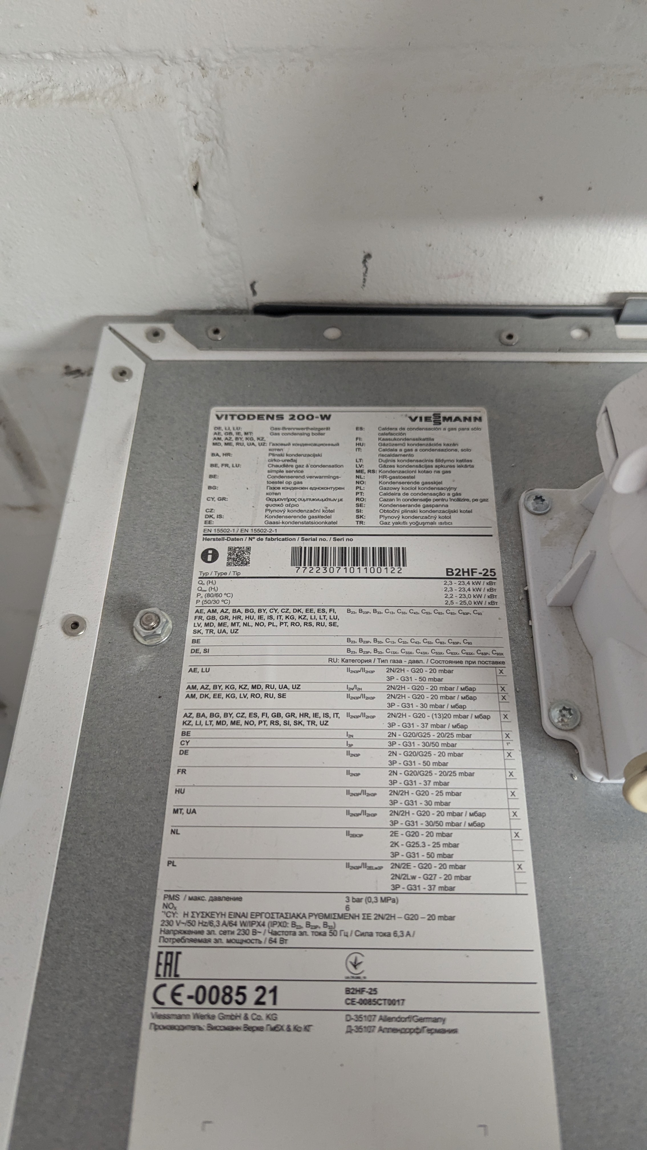

Hallo, bei mir würde letzte Woche ein Hydraulischer Weicher ( original Viessmann) nachgerüstet mit einem Erweiterung set ae1 ebenfalls original Viessmann. Jetzt zur meine Frage, ich weiß nicht wie ich den codieren soll. Könnte Sie mir da helfen wäre super und bedanke mich vorab.
