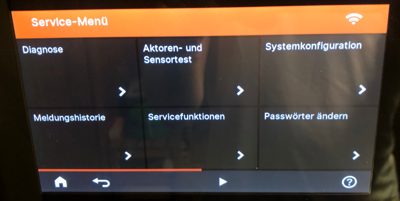

Im Menü, Service , Passwort viservice, Access Point ist nix zu sehen?
Guten Abend,
leider nein. Menü lässt sich zwar öffnen, aber es gibt keinen Punkt Access Point oder vergleichbares.
Lediglich ist dort ein WLAN-Symbol in der Ecke. Aber ohne Funktion.
Das Menü geht nach rechts noch weiter.
Das ist mir wohl bewusst. Dort konnte ich u.a. die "Erkannten Geräte" auslesen. Es kommt jedoch kein Menüpunkt zum WLAN, Internet, Access Point etc.
Das hatte ich noch nie. Vielleicht ist beim Update etwas schief gelaufen als die Anlage noch online war.
