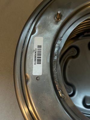

Ich wollte mal nachfragen ob diese Schweißnaht Original von der Firma Viessmann ist ? Mir wurde gesagt das Viessmann die Wärmetauscher auf dichtheit prüft und dann nach schweißt falls die undicht sind. Stimmt das ?

Du meinst nachschweißen noch vor Auslieferung ? Davon hab ich noch nie gehört.
Ist das ein neuer, oder gebr. WT? Das Wenige was man von der Rohrschlange sieht, deutet auf neu hin...?
Die Schweissnaht scheint von einem echt  ungeübten WIG Schweisser zu stammen.

ich war heute bei der Viessmann Niederlassung. Es wurde bestätigt das Viessmann nach der Herstellung diese prüft und gegebenenfalls nachschweißt.

Mir ist nicht bekannt, dass undichte Wärmetauscher im Werk repariert werden.
Vielleicht werden nur schlecht verschweißte Bolzen repariert.
Die Schweißstelle des Wärmetauschers auf dem Foto ist gleichzeitig die Auflagefläche der Türdichtung.
Zumindest sollte die Schweißnaht abgeschliffen werden, damit die Oberfläche möglichst eben ist und die Brennkammer dicht ist.
Ich hab es sogar so verstanden, dass das fabrikneue sind. Bei der Dichtheitsprüfung im Werk sei eine Undichtheit festgestellt und dann geschweißt worden.
Hört sich schräg an.🙂

Ich würde einen solchen Wärmetauscher nicht für 2.000 € akzeptieren.
