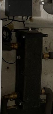

-es gibt keinen Sensor in der Hydraulischen Weiche?? Wurde der nicht eingebaut? poste ein Bild von der Weiche.

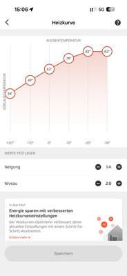

Und du solltest mal.die Einstellung der Heizkurven Posten.

klar gerne. Füge hier bei.

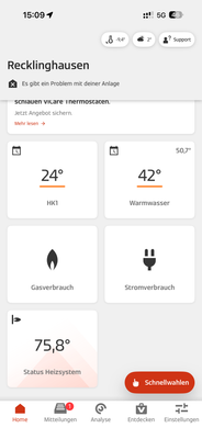

die 70 grad sind nur an der Therme scheinbar, für WW sind nur 42 Grad eingestellt.  
der Temperaturfühler für außen zeigt aber auch komischen Wert an. Es sollen 2 grad sein, gemessen aber -9.4 Grad.

Die Weiche ist so angeschlossen wie in der Skizze? Vitodens links, Verbraucher rechts? das wäre dann korrekt.
Dann sollte erstmal der Aussenfühler gewechselt werden. Denn es sind bestimmt keine - 10*C. Die übrigens gut zu den 70* C Vorlauf passen würden.
Genau, ist so angeschlossen. Mir macht aber diese Cosmo Festwertregelstation sorgen. Ich vermute, dass da der Bypass offen ist. Da ist zwar die Schraube. Dieser dreht aber ohne Anschlag. Wenn ich an der Kerbe mich orientiere und auf 0 Stelle verändert sich der Zustand nicht. Rücklauf ist weiterhin wärmer. Ob er vom RL eingespeist wird.
Definitiv, der Wert schwankt ständig. Ich glaube, dass da Regen eintritt. Dies ist aber seit kurzen so und die anderen Probleme bestehen länger.
