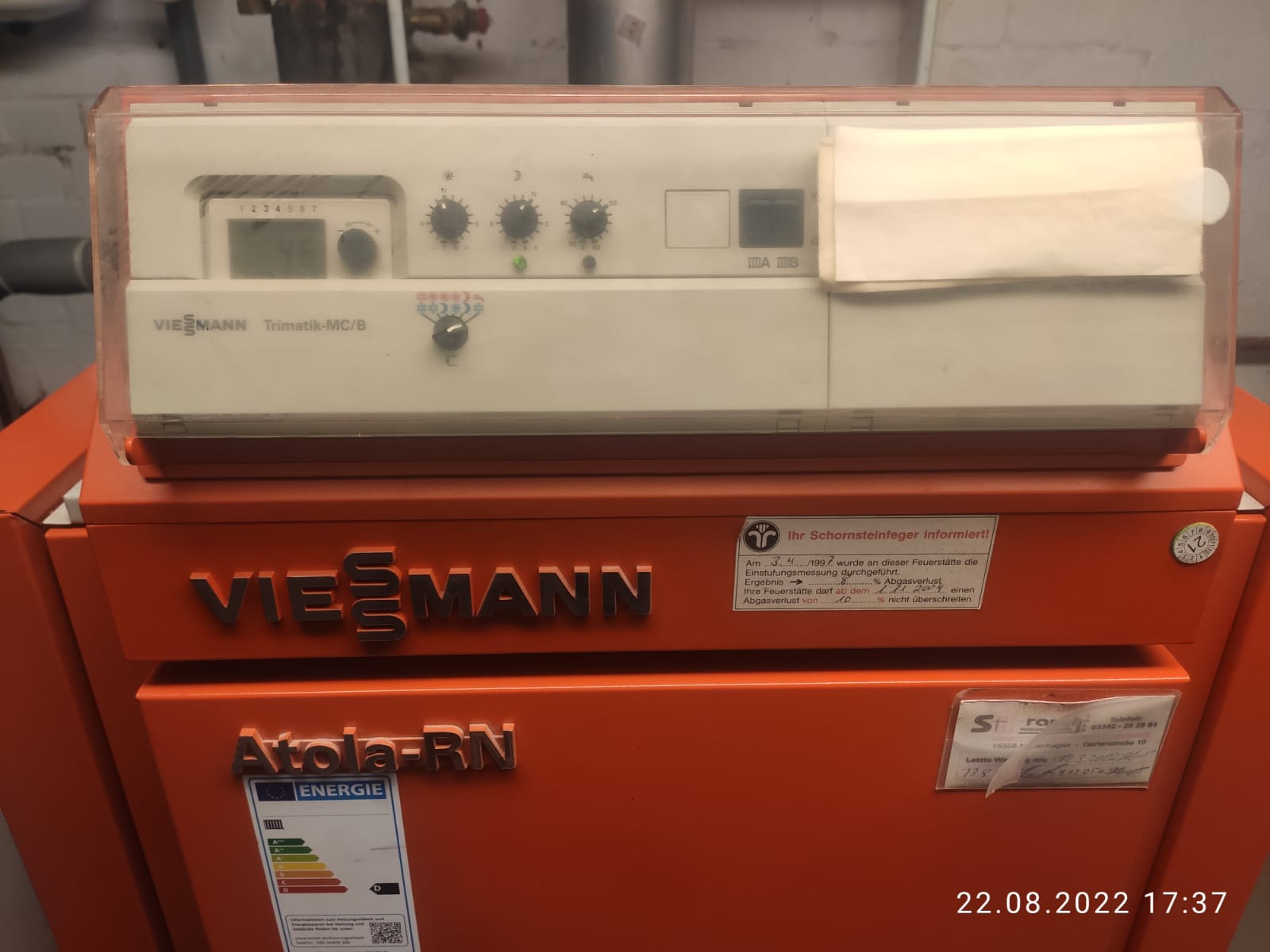

Anbei noch ein Bild der Heizung.

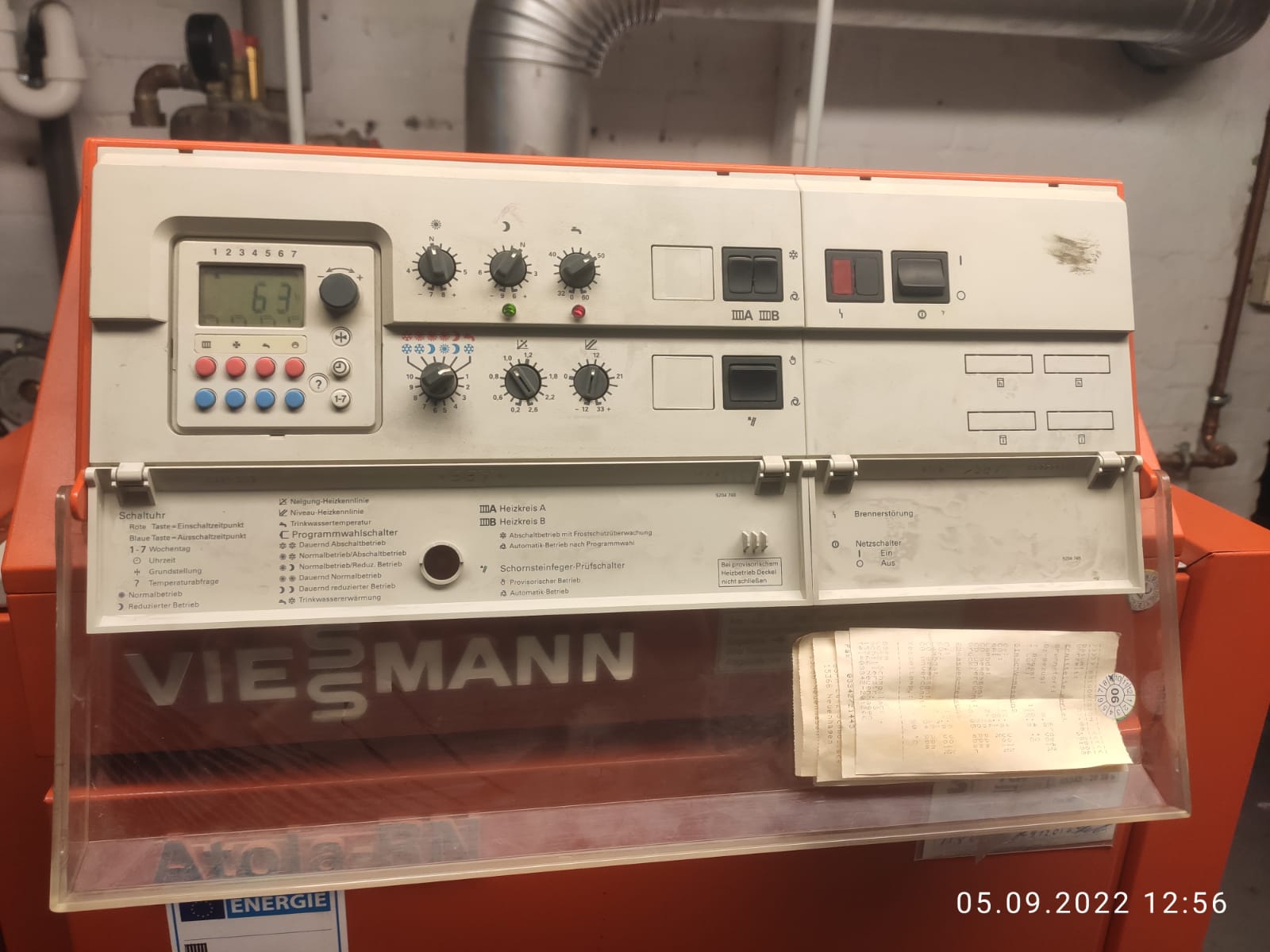

Poste bitte mal ein Bild der Regelungsfront, worauf alle Schalter und Drehschalter zu erkennen sind.
Hi Benjamin,
vielen Dank für die Anregung. Ich glaube das könnte das Problem sein. Die Pumpe die zwischen Kessel und Speicher installiert ist, ist zumindest immer heiß wenn ich sie anfasse, was für mich darauf schließen lässt, dass sie immer läuft. Ich habe ein Bild von ihr gemacht, siehe Anhang.
Desweiteren habe ich ein Bild von der Steuerung gemacht. Es ist schon sehr auffällig, dass die Temperaturen in Kessel und WW-Speicher nahezu identisch sind die ganze Zeit.
Weißt du was ich tun kann, um die Vermutung zu überprüfen?
Vielen Dank
Nelli

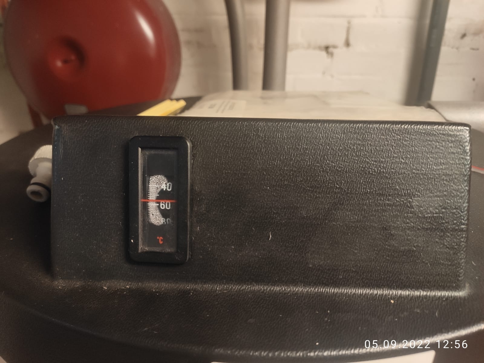

Es wäre daher für mich zunächst interessant zu wissen, wo genau du die Speichertemperatur abliest.
Der Speicher hat eine eigene Anzeige.

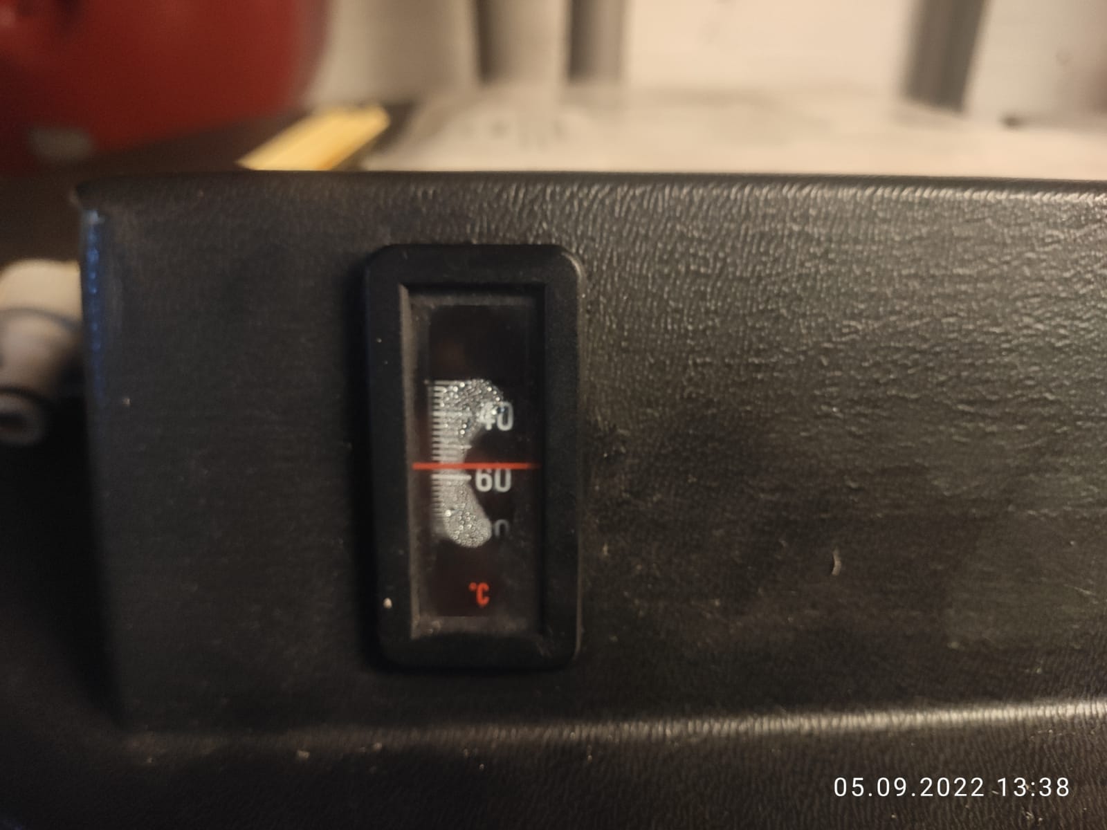

Ok ja ich habe jetzt mal einen kompletten "Zyklus" mir angesehen. Folgendes passiert:
12:40 Uhr: Speichertemperatur fällt auf 50°C und der Kessel fängt an Gas zu ziehen, dabei ist die Kesseltemperatur auf 47°C (leider keine Bilder gemacht)
12:45 Uhr: Der Kessel heizt bis auf 80°C Peak und stellt das Gas ab. Der Speicher hat nach wie vor ca. 50°C.
12:56 Uhr: Die Wassertemperatur im Speicher ist mittlerweile auf ca. 58°C gestiegen, während die Kesseltemperatur auf 63°C gefallen ist. Der Kessel schaltet die Pumpe zwischen Speicher und Kessel ab.
13:38 Uhr: Die Wassertemperatur im Speicher ist bei unveränderten ca 58°C.
15:04 Uhr: Die Temperatur im Speicher ist massiv gesunken, auf ca. 51°C. Der Kessel ist bei 49°C.
Dieser Zyklus wiederholt sich halt über die gesamte Zeit in der WW-Aufbereitung eingestellt ist. In Gut 2 Stunden verliert der WW-Speicher also 8K! Habe nach schneller Recherche gefunden, dass ein halbes Grad pro Stunde eher realistisch sein sollte.
