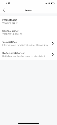

Wenn du die Anleitung nicht hast poste die Seriennummer des 222 -f.
Seriennummer ist 7724827109395217
Da schein ein Zahlendreher in der Nummer zu sein.
aber das müsste ein B2TF sein, beginnend mit der Nummer 7722320 ??
