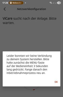

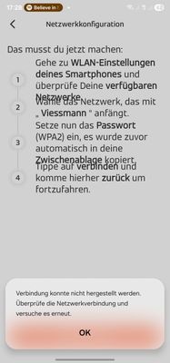

leider hat die Anmeldung der Therme weiterhin nicht funktioniert.
Ich bin dabei wie folgt vorgegangen:
  1. Therme in den Kopplungsmodus versetzt
  2. Mit dem WLAN der Therme verbunden
  3. In der ViCare App nach der Therme gesucht
  4. Die Therme wird nicht gefunden
Mein Smartphone war während des gesamten Vorgangs mit dem WLAN der Therme verbunden.
Zusätzlich habe ich den Vorgang auch im Flugmodus (ausschließlich WLAN aktiviert) getestet – ebenfalls ohne Erfolg.
Hast du noch eine Idee, woran es liegen könnte oder welche Schritte ich noch ausprobieren kann?
Viele Grüße Johannes

Bei den Versuchen die Verbindung aufzubauen und habe diese Fehlermeldungen bekommen:

Das von dir beschriebene Verhalten entspricht Beobachtungen, die auch schon andere Nutzer gemacht haben, dazu hatte ich bereits ein Ticket bei unserer Entwicklung erstellt.
Sobald es dazu Neuigkeiten gibt, melde ich mich. (Ticket: TVC-1333)
