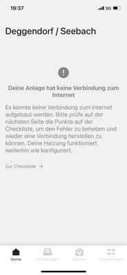

Ich kann meine Heizung nicht mehr über die Vicare App steuern.
Die App meldet " Dein Heizsystem hat keine Verbindung zum Internet "
Mein WLAN ist aber im Haus aktiv

Leider immer noch die gleiche Fehlermeldung .54A28B2F-951C-4171-A01E-926E115E952A.png54A28B2F-951C-4171-A01E-926E115E952A.png

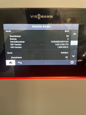

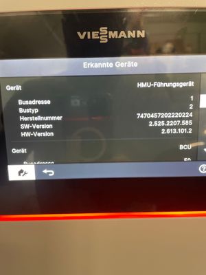

Poste bitte ein Foto der Herstellnummer aus dem Menü der Anlage.
Menü - Informationen - (Gerätestatus) - WLAN / Internet (bezeichnet als "Herstell-Daten").
das Kommunikationsmodul wurde nicht getauscht.
l 
Hallo YA1,
auf den Bildern ist die gesuchte Nummer leider nicht zu finden, im Menü "WLAN Information" findest du diese ganz oben.
Die Nummer stimmt mit dem Aufkleber überein .
