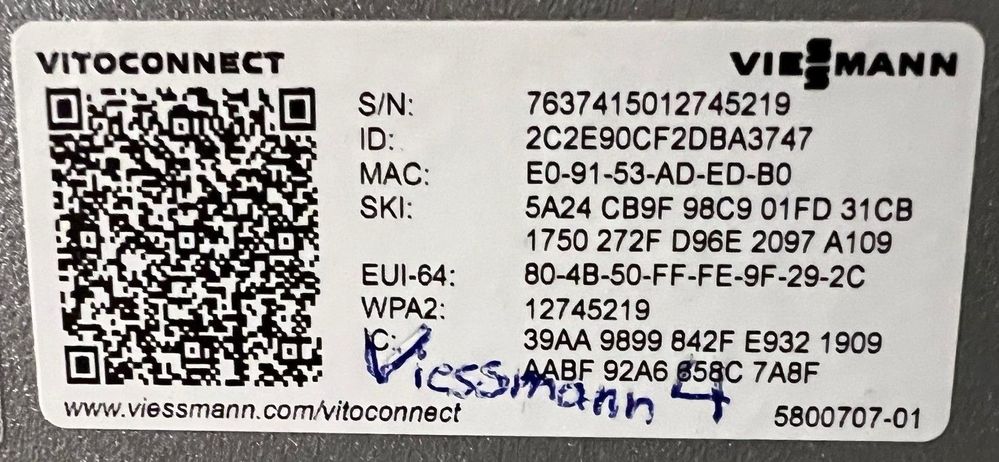

unter der Herstellnummer lässt sich nichts finden, könntest du bitte ein Foto von der Rückseite des Vitoconnects oder des QR Codes posten, damit ich einen genaueren Blick darauf werfen kann?

anbei die gewünschten Daten. Mein Passwort für Vit0connect ist mittler weilen Viessmann5.

danke für die Fotos.
Laut unserem System ist der Vitoconnect noch nicht registriert und auch nicht mit dem WLAN verbunden.
