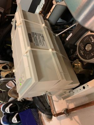

Das Gehäuse wird mit Kabelbindern zugehalten.
Die Abdeckhaube steht unten ca 3 cm ab.

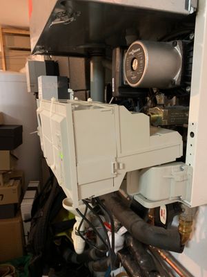

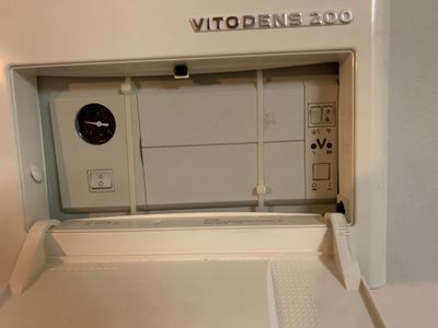

Hast du die alten Teile noch? Bitte mal Fotos vom Gehäuse, wie es jetzt provisorisch befestigt wurde.

Anbei mal die Foto.

Was wohlt fehlt ist eine Weiche.Befestigung 1
Befestigung 2
Befestigung 3
Befestigung +LEDs
LEDs leuchten nicht

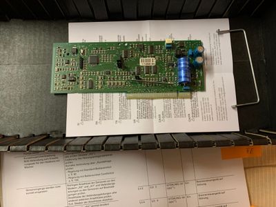

PLatine 2
Platine 3

Spalt

Super! Theoretisch kannst du die Kabelbinder wieder abschneiden. Das Vorderteil hält auch ohne
die Clips, besonders wenn das Blechgehäuse drauf ist. Ich würde da noch kein neues Teil kaufen.
Dann ggf. Vorderteil noch mal ab und den Schalter dann testen. Vielleicht klemmt er nur im Gehäuse.
Er ist ja neu, da er auf der LGM29 sitzt. Meist ist es nur die Plastetaste. Dann mit etwas Silikonfett/Öl,
gängig machen.

Die beiden Platinen zu tauschen war nicht verkehrt. Die VR20 ist gern mal defekt, obwohl deine noch
ganz gut aussieht. Sie war wohl noch nicht defekt (aufheben!) aber wenn sie über 10 Jahre drin war,
ist das schon o.k.
