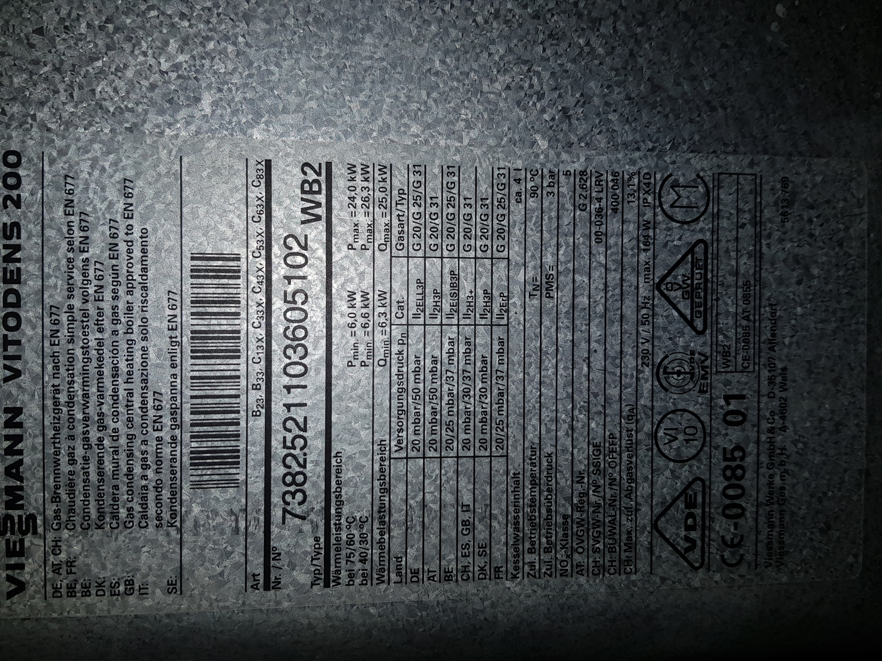

Unsere Vitodens 200 WB2 (7382521103605102) aus 2002 mit Vitocell 100 scheint wohl den Geist aufgegeb
