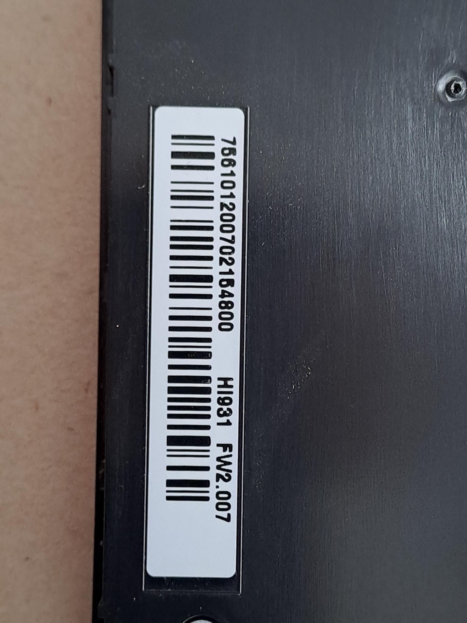

Der Eintrag HI920 (HO1B)  wird doch wahrscheinlich nicht von der Vitodens oder der Software Vitosoft 'geschätzt' oder 'erraten' worden sein. Ich könnte mir vorstellen, dass aus der Display-Komponente eine Geräte-Ident oder so ausgelesen wurde.
Ich habe eben mal das Touchdisplay aus meiner Vitodens herausgezogen. (Ging, wirklich genau wie von Ihnen beschrieben, sehr einfach.) Der Aufkleber auf der Geräterückseite besagt, dass es sich um ein HI931 handelt.
Meine Frage: Ist der (falsche) Abnahmeprotokoll-Eintrag evtl. relevant für die Funktion?
Hallo @Ingo_Cadiz
Leihen Sie sich zum Testen ein HO1B-Display aus, um die Kompatibilität zu prüfen.
Im schlimmsten Fall wird ein B1-Fehler gemeldet.
