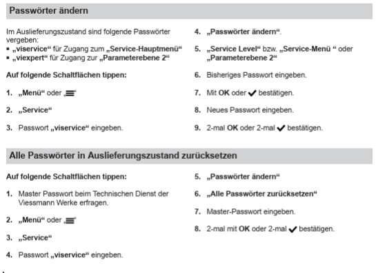

Hallo @Ingo_Cadiz
Sie können Ihre Passwörter auf die Werkseinstellungen zurücksetzen.
Verwenden Sie das Passwort „vimaster“ oder „viexpert“, um die Zurücksetzung durchzuführen.
@divanc das Display reagiert nicht mehr
siehe post vom 02.06.2025 16:58
--> Video
Stimmt. Genau das ist der Punkt.
Das Display reagiert auf alle anderen virtuellen Buttons, aber eben nicht auf den Menü-Button.
Somit ist mir auf diesem Weg der Zugang zum Menü nicht möglich.
Ich komme leider nicht über das Touchdisplay ins Menü. Kann aber die anderen Buttons bedienen.
Hallo @Ingo_Cadiz
Ich sehe, dass die Menüleiste überhaupt nicht reagiert. Selbst bei gesperrter Steuerung sollte die Menüleiste aufgrund der Schornsteinfegerfunktion funktionieren, die nicht gesperrt werden kann.
Meine vorherige Antwort hat nichts mit dem Problem zu tun.
