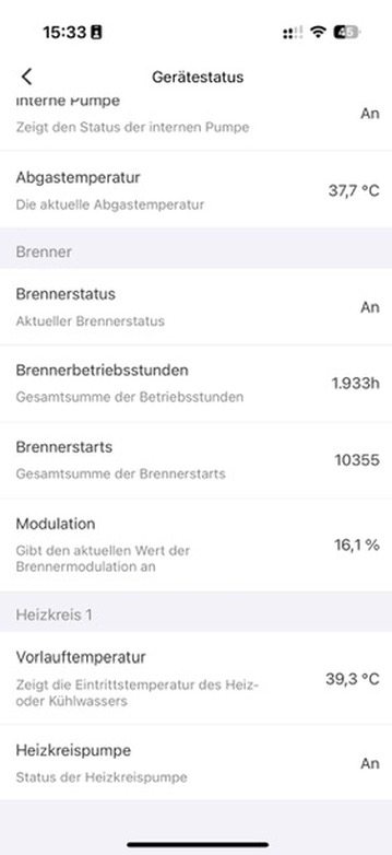

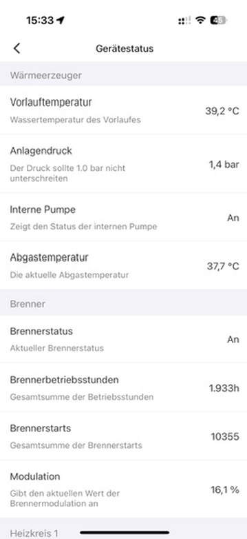

ich habe eine Viessmann-Gastherme Vitodens 200-W B2HF-19 2,5-19kW (Seriennr. 7956226328774129). Seit einigen Tagen kommt die Vorlauftemperatur nicht mehr über 40 °C (als maximale Vorlauftemperatur ist 82 °C angegeben). Laut Heizkurve müsste bei der aktuellen Außentemperatur 60 °C Vorlauftemperatur herauskommen. Die Brennermodulation laut ViCare-App ist dauerhaft bei 16,1%. Ich hab schon mit der Ziel-Raumtemperatur experimentiert – egal, ob auf 21 oder 37 °C, Vorlauftemperatur und Brennermodulation bleiben gleich. Screenshots mit den Werten anbei.
Hat hier vielleicht jemand eine Idee, was die Ursache sein könnte? Der Installateur meinte, eigentlich sei alles in Ordnung und es sollte normal warm werden (wird es nicht, die Raumtemperatur ist bei ca. 14 °C). Vielleicht gibt es irgend eine Einstellung, die eine höhere Leistung blockiert?

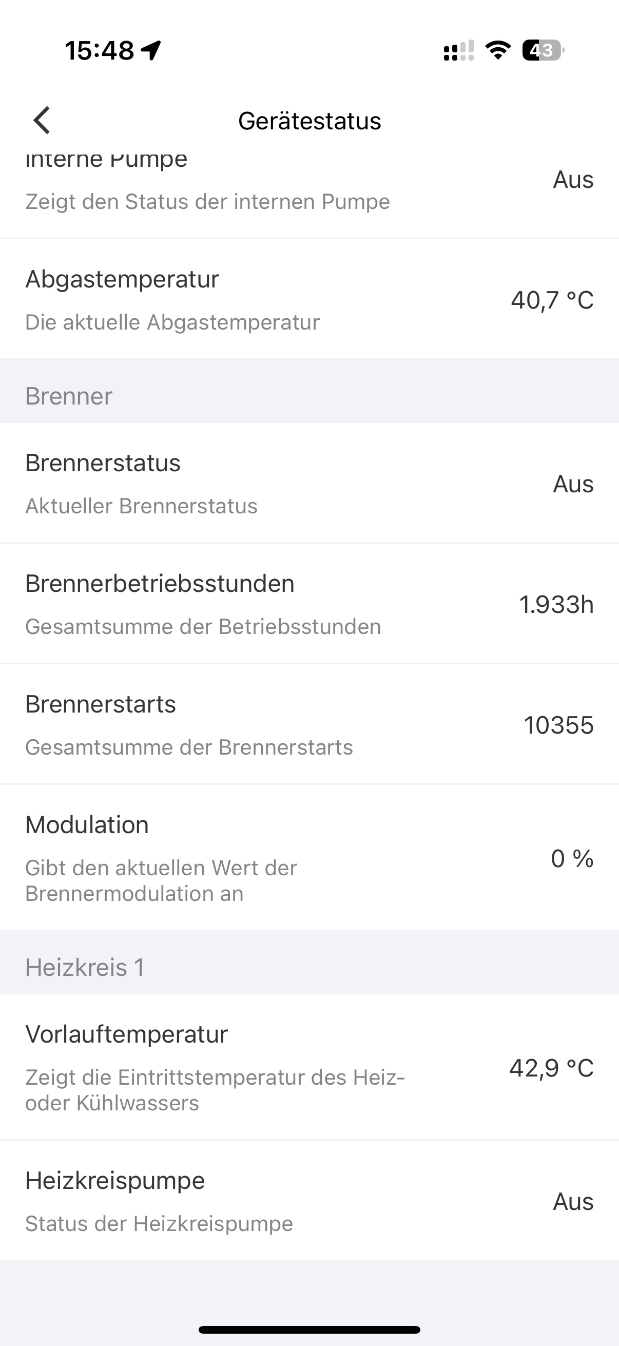

Ich habe gerade mal probiert, die Therma abzustellen. Die Modulation ist jetzt bei 0% und die Heizkreispumpe aus. Die Vorlauftemperatur liegt allerdings jetzt nach ein paar Minuten bei 45 °C (seit dem abschalten kontinuierlich angestiegen). Ist das normal? Strahlt da irgendwelche "gespeicherte" Wärme zurück, sobald die Pumpe aus ist?

Hat vielleicht Mr. Hide die Maximalleistung (Parameter 596.0) auf 16% gestellt?
Dann könnte dieser B2HF, 19 kW, nur zwischen 14 und 16% modulieren. Nur beim Start geht es dann kurzfristig bis ca. 58%
Wie kann ich das nachvollziehen?
Ich hatte die Therme gerade eine halbe Stunde aus, als ich sie wieder angemacht habe ist die Modulation kurz auf 60% gesprungen, nach ein paar Minuten wieder auf 16:
