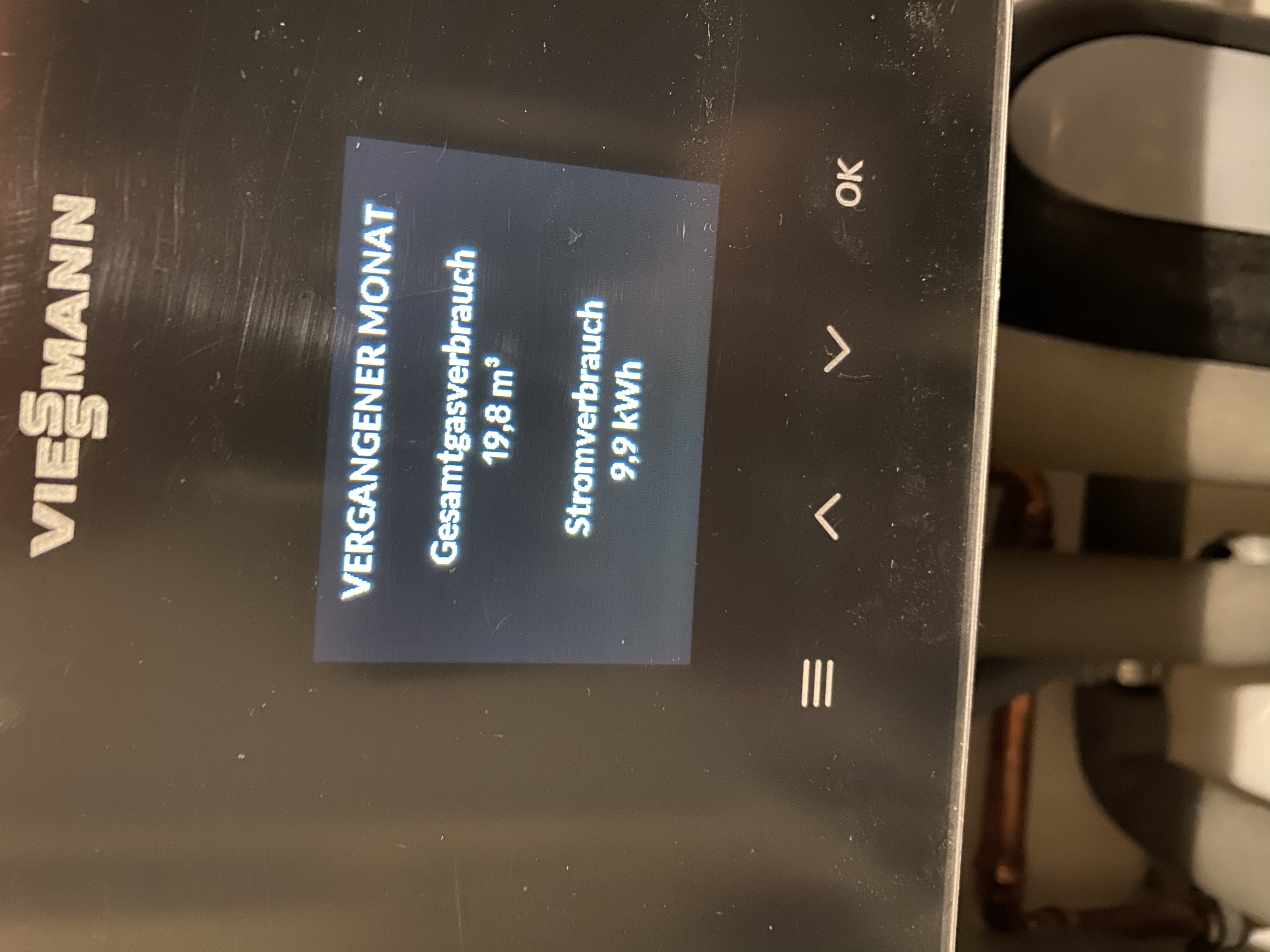

Hallo HerrP,
sorry für die verspätete Antwort, wir sind erst heute aus dem Urlaub wiedergekommen. An der Anlage selbst wird scheinbar nicht in Stromverbrauch unterschieden, im Gasverbrauch wiederum schon (s. beigefügte Fotos).
Hi Alex,
danke für's Nachschauen! Zumindest stimmen die Summenwerte ja überein, wenn ich das richtig sehe.
Meine (etwas ältere) Anlage stellt für den Stromverbrauch auch nur die Summenwerte zur Verfügung, Und die sehen ähnlich aus wie bei dir, nämlich mit Heizung etwa doppelt so hoch wie bei nur Warmwasser. Natürlich gehen die hoch, wenn die Heizung aktiviert wird, weil dann die Umwälzpumpe dauernd läuft. (bei uns ist die Heizung aktuell noch aus)
Meine Vermutung ist, dass die Aufteilung der Verbräuche in der App wenig sinnvoll ist (das Ganze ist ja eh nur ein Rechenmodell, und wie willst du auch den Stromverbrauch der Steuerung sinnvoll auf Heizung und Warmwasser aufteilen?), und der Heizung hier pauschal etwas 'in die Schuhe geschoben' wird.
Jedenfalls sieht dein Stromverbrauch ok aus, und ob er jetzt in der App hellblau oder dunkelblau dargestellt wird, sollte dich nicht beunruhigen 😉
beste Grüsse!
Phil
