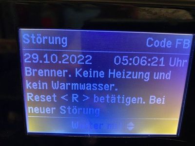

ich habe gestern eine Störungsmeldung Feuerungsautomat FD bekommen
heute morgen
Feuerungsautomat FB?
Was kann das sein ?

FB scheint es doch zu geben
