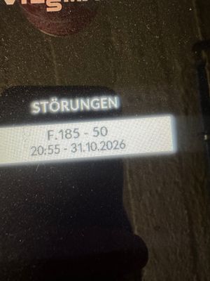

ich habe aktuell massive Probleme mit einer Viessmann Vitodens 222-F und komme nicht weiter.
Folgende Symptome liegen vor:
  • Anlage verriegelt ständig mit „Feuerungsautomat verriegelt“
  • Keine Flammenbildung
  • Brenner startet nicht durch
  • Zusätzlich Fehlercode 185-50
  • Verbindung zur V-Guide/ViCare-App ebenfalls nicht möglich
  • Access Point „Viessmann-1202“ wird gefunden, Verbindung schlägt jedoch immer fehl

Die Anlage versucht zu starten, verriegelt jedoch dauerhaft ohne Flammenbildung.

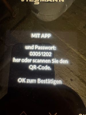

  • Die App-/WLAN-Verbindung funktioniert ebenfalls nicht. Das interne WLAN „Viessmann-1202“ erscheint zwar, aber das iPhone meldet immer:
    „Verbindung mit Netzwerk fehlgeschlagen“

Allerdings komme ich aktuell nicht über ViGuide bzw. das Kessel-WLAN auf die Anlage.
Sobald ich den QR-Code des Kessel-WLANs scanne, erscheint direkt „Verbindung fehlgeschlagen“.
Dadurch konnte die neue BCU bisher nicht per ViGuide initialisiert bzw. die Software/Codierung geladen werden.

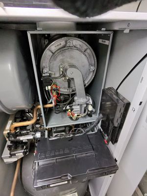

Du schreibst "den Temperatursensor gemessen" - es sind ja zwei Elemente:
Vorlauftemperatursensor und der STB, bzw irgendwie ist das kombiniert (Fotos?).
Miss auch direkt am Stecker auf der Platine, nicht dass doch "unterwegs" etwas wackelig ist.
Das ist der
Temperatursensor eSTB Duplex (in rot)
Ja, ergibt Sinn. Da sind mehrere Kabel dran. Wie gesagt: Ganz pingelig messen. Am Besten an den
Lötstellen unten an der Buchse auf der Platine. Dann sind alle Kontaktübergänge erfasst.
