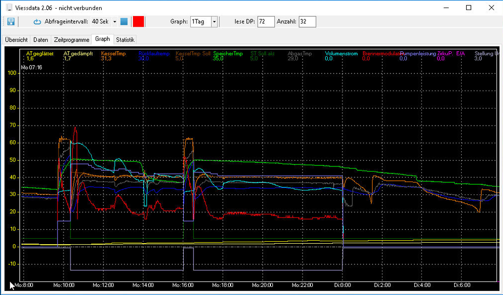

zum 'Basteln' sind vielleicht die lokalen Lösungen sogar besser geeignet. Hier mal beispielsweise 2 Screen Shots von der Software ViessData zur 'Illustration'
