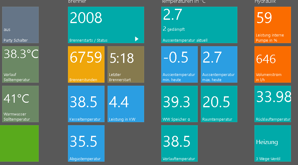

Beim Vitodens ist Bennkammer und AbgasWT alles in einem, auf wenigen Zentimeter zusammen.
Ich habe meine Hydraulik auf min. Vorlauftemperatur und geringe Spreizung getrimmt (auch mit Easyplan).

Bei meinem Vitodens sieht es aktuell so aus.

Was heisst nochmal geringe Spreizung? Rücklauf nahe Vorlauftemp? Ist das dann nicht 'wirkungsgradmindernd'? Was für Vorteile hat das?
Du hast bei höherer RL Temp nahezu gleiche Abgastemp wie ich... Weil die VL Temp niedriger ist oder wie geht das?
Hast du deine Umwälzpumpe 'hochgepuscht'?
Wie machst du das mit den Legionellen bei der geringen Speichertemp?
Bei dir sind Brennerstarts:Betriebsstunden < 1/3. Wie machst du das?
Bei mir läuft im Winter die Heizung zu Heizzeiten mit geringer Modulation durch (letztes Jahr morgens + abends, seit Corona Home Office ganztägig). Im Sommer wird 2x täglich das Warmwasser aufgeheizt.
Resultat 3800 Starts / 3900 Stunden ?!?

Hallo Phil,
durch die  geringere Temperaturdifferenz / hohen Volumenstrom  kann man mit der VL Temperatur weiter runter gehen, weil die Heizkörper etwas mehr Leistung haben.
Im Easyplan bin ich einfach soweit runter, bis das Tool Alarm schlägt wegen zu kleinem Heizkörper oder weil der Differenzdruck für das HzK-Ventil zu groß wird.
Vermutlich durch den hohen Volumenstrom und geringere die mittlere Temperatur von Vor und Rücklauf.

Bei niedriger Leistung 2kW ist die Abgastemperatur ca 1k über Rücklauf.
Das ist noch ein Vitotronic mit E6 auf 59. das Haus hat leider sehr dünne Rohrleitung

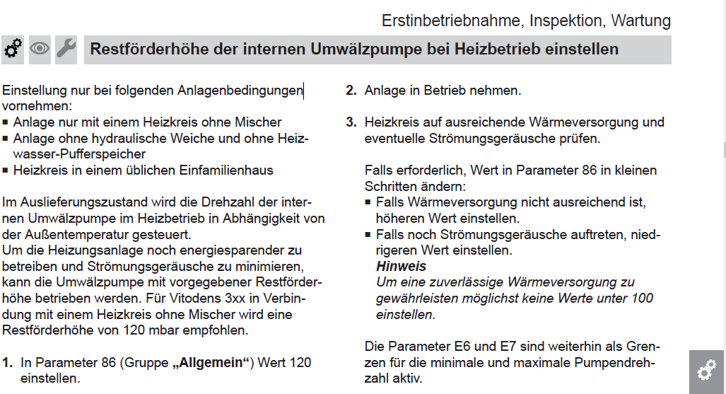

und noch ne Frage... ich hab ja das ganz einfache Anlagenschema (ein Heizkreis und Speicher direkt an der Therme, umgeschaltet per internem 3WegeVentil, interne Umwälzpumpe).
Den Hydraulischen Abgleich hat EasyPlan so gemacht, dass an einem Heizkörper die Voreinstellung voll auf ist, und an allen anderen mehr oder weniger runtergedreht (abhängig von Heizbedarf, HK Fläche, Rohrlänge, ...) - macht für mich irgendwie Sinn.
Ich habe derzeit bei automatischer Regelung der Umwälzpumpe ziemlich konstant ~10°C zwischen Rücklauf und Vorlauf, auch morgens wenn die Heizung erstmal 'Gas gibt'. Jetzt hab ich ja dank Michael gelernt, dass es Sinn machen könnte, diese Differenz weiter runter zu bringen. Das geht ja mittels mehr Umwälzung? Ich glaub, da gibt es 2 Parameter für:
Was heisst denn jetzt "wird mit ansteigendem Differenzdruck betrieben"? Abhängig wovon? In der Einheit steht von der Fördermenge (l/h). Aber ist nicht die Fördermenge abhängig vom Differenzdruck?? Ich schnall nix...
danke & Grüsse!
Phil
ja an dem "Legionellen" Tag muss eine 4. Aufheizung programmiert werden.
Hallo Phil,
stell dir einen 20m Gartenschlauch mit einem Y-Stück und 2 Absperrventilen an dem Abzweig vor.
Wenn nur 1 Ventil offen ist fällt an dem 20m Schlauch weniger Druck ab, als wenn beiden Ventile offen sind, weil dann über den Schlauch  durch den die höhere Fließgeschwindigkeit mehr Druck verloren geht.
Deswegen erhöht die Pumpe die Förderhöhe in Abhängigkeit des Volumenstroms, um das zu kompensieren und die Förderhöhe an den Ventilen etwas konstanter zu halten.
Das ist sinnvoll bei mittleren und kleinen Rohrdurchmessern und wenn der Volumenstrom variiert, weil manche Heizkörper nur temporär offen sind. Bei alten Schwerkraftanlagen mit 1,5 Zoll Rohr im Keller fällt der Druckabfall keine Rolle. Deswegen kannst du im Easyplan auch 3 verschieden  Rohr-Widerstände  wählen.

Moin Michael!
Sorry für den Ansprechdreher oben und wieder vielen Dank für Erklärungen und das schöne Beispiel mit dem Gartenschlauch! Das leuchtet ein.
Müsste ich jetzt beide Parameter ungleich 0 stellen und bekäme dann eine Pumpenkennlinie a la y=mx+b, wobei P86 das b ist und P87 das m? Oder kann ich 86 auf 0 lassen und nur 87 erhöhen?
Mein Ziel wäre ja, weiterhin (im Hinblick auf Strömungsgeräusche und Pumpenleistungsaufnahme) eine relativ konstante Differenz zwischen VL und RL am Kessel zu haben, nur eben bsw. 5° statt jetzt 10°. Dabei/dazu ist die Fördermenge natürlich abhängig von der Aussentemperatur, welche aber natürlich auch dazu führt, dass die Thermostatventile mehr oder weniger auf machen...
Oder ist die Zielsetzung einer konstanten Spreizung (Ausduck richtig?) nicht sinnvoll?

Hallo Phil,
ich habe zwar genauso wenig eine Idee, was ich bei den ganzen Pumpenparametern eingeben soll aber ich habe noch etwas in meiner Serviceanleitung gefunden. Außerdem noch ein Ausschnitt aus der Beschreibung meiner externen HK-Pumpe. Vielleicht hilft Dir das ja ein wenig.
Thomas
Hallo Phil,
aus irgendeinem Grund kann ich meinen letzten Beitrag nicht mehr bearbeiten (früher ging das immer). Deshalb hier noch ein Nachtrag.
Grundfos (meine externe Pumpe) empfiehlt für normale Heizkörper (Radiatoren) eine Pumpenkennlinie mit Proportionaldruckregelung. Das heißt 'm > 0' in Deiner "Pumpengleichung". Für FBH wird eine Konstantdruckregelung, also 'm = 0' empfohlen. Aber das ist für Dich ja nicht zutreffend. Aus der Tabelle auf der Seite 5 der Grundfos Beschreibung kannst Du ablesen, welchen Durchfluss Du für deine Heizkörper ungefähr brauchst. Allerdings wird in der Tabelle von einer Spreizung von 20 K ausgegangen. Für 10 K Spreizung brauchst Du vermutlich einen wesentlich höheren Durchfluss (doppelt so viel?).
Ich habe mal ein Berechnungsbeispiel zur Dimensionierung der Pumpen hier angehangen, wie es für meine Anlage zutrifft und was sich in der Praxis als durchaus tauglich erwiesen hat. Du kannst die Berechnung leicht an Deine Bedürfnisse anpassen.
Viele Grüße und einen schönen 3. Advent, Thomas
Hallo ihr beide,
Phil bräuchte ja nur noch mal mit dem Easyplan rechnen und mit dem Wert dann  im Diagramm für die Restförderhöhe die ungefähre %Einstellung für die Pumpe ablesen.
Ob Außentemperatur-abhängige Pumpenregelung besser als  die Konstant/Proportionaldruck ist weiß ich nicht.
Mit der Außentemperatur-abhängigen wird man vermutlich etwas Strom sparen und hat bei milderen Temperaturen weniger Fließgeräusche so fern welche vorhanden sind.
