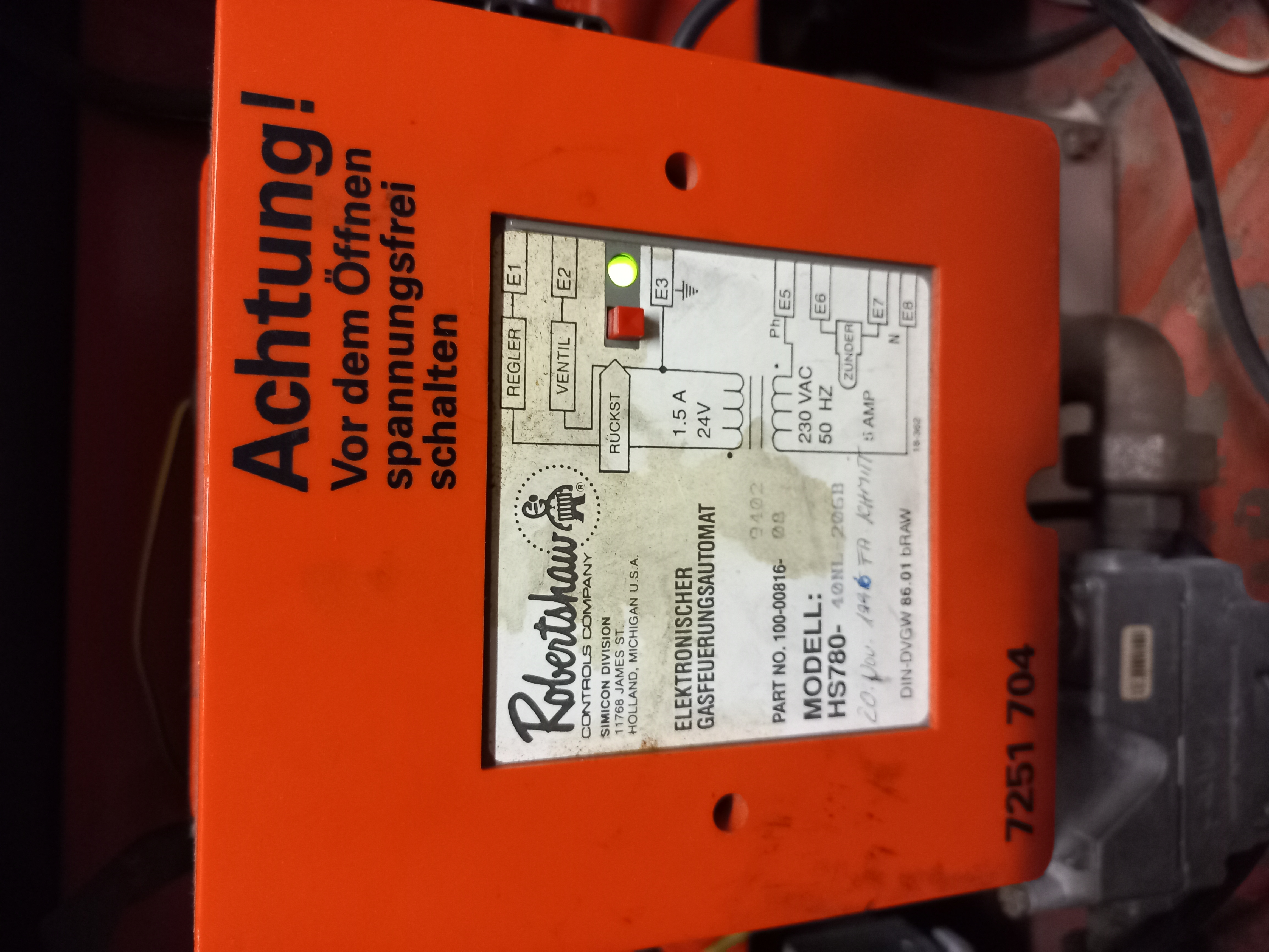

Ich habe eine noch funktionieren Rexola-Biferal-DK Gasheizung (Baujahr1992).
Darin verbaut ist ein Gasfeuerungsautomat Robertshaw 7251704 HS780 Baujahr 1996.
Welcher Gasfeuerungsautomat könnte hier als Ersatz eingebaut werden?
Passt auch ein Gasfeuerungsautomat Honeywell 7822648?
VG Alex
Ja, die Nummer 7822648 (Honeywell) passt als Ersatz für Robertshaw 7251704 + 7812928 + 7251808. Dies ist allerdings nicht mehr das aktuelle Honeywell-Modell. Inzwischen lautet die Ersatzteilnummer (ebenfalls Honeywell) 7838536.
Ergänzender Hinweis: der Automat im obigen Foto stammt aus dem Jahr 1994. Dies erkennt man an der in der Mitte aufgedruckten Zahlenfolge 9402.
Wenn man den ganz genauen Tag in Erfahrung bringen möchte: auf der Platine, auf der innen der Trafo montiert ist, klebt ein Zettelchen mit tt.mm.jjjj
