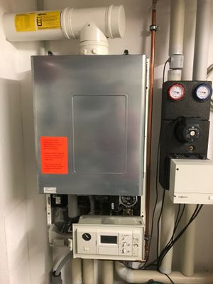

Liebe Experten für Vitodens-Gasthermen,
ich bin neu hier, kein Fachmann und bitte deshalb schon im Vorfeld um Entschuldigung für alles Unqualifizierte, was ich jetzt von mir gebe.
Unsere Vitodens 200 WB2 Comfortrol wurde 2001 eingebaut und läuft seitdem sehr anständig und bis auf die eine oder andere Kleinigkeit problemlos - wir sind vollkommen zufrieden! Und wenn es nach uns geht, dann soll das wenigstens noch ein paar Jahre so bleiben. Vor dem Winter 2022 haben wir deshalb den Wärmtauscher (der alte war nach 22 Jahren am Ende) gegen einen neuen ausgetauscht - passt und läuft.
Herstellnummer = 740 4538 2035 34 103
Materialnummer Grundgerät = 715 9008

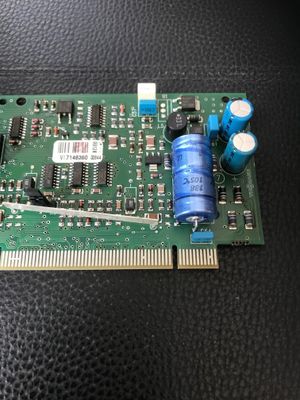

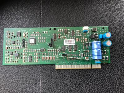

Hi Hartmut,
oben neben dem Abgasrohr ist ein Aufkleber. Poste davon mal bitte ein Foto.
Wenn es geht, bitte auch einige Fotos vom geöffneten Gerät (auch die silberne innere Haube ab).
Zusätzlich kannst du gleich mal die VR20 herausziehen (schmaler Deckel oben auf Reglergehäuse ;
dazu vorher Therme abschalten) und Fotos von den Elkos machen.
Fiedel

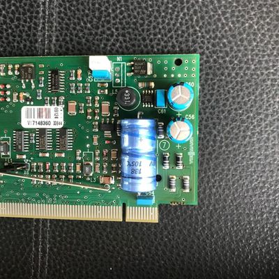

Hartmut, bist du beim Fotografieren von der Leiter gefallen??? 😆
Perfekt - ich hab mir nicht die Mühe gemacht, die 2. Nummer zu probieren... 😉
Sieht so aus, als wäre mindestens 1 Elko ausgelaufen. Es scheint den C 56 getroffen zu haben.
Falls eine Reparatur vorgesehen ist, sollte man die anderen Beiden gleich mit ersetzen.
Ja, die VR20 ist hin. Die Auslaufspuren fressen sich in die Platine, sodass das nur ein Elektroniker
nachhaltig retten kann (freilegen mit Glaspinsel, Bahnen verzinnen).

Ich würde die VR 20 gleich mittauschen. Und ausser durch Einbau kannst die Platine nicht testen.
