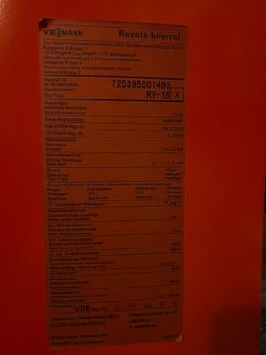

Ich habe eine alte Gasheizung Rexola biferral von Viessmann:

Zumindest sollte der Anschluss/ Ruhedruck zwischen 18 und 24 mbar liegen. Der Düsendruck ist dann von der Grösse des Kessels abhängig. Hast die Herstellernummer zur Hand ?
Reicht dir das aus? LG
Düsendruck muss bei 12,7 mbar Erdgas H liegen.
