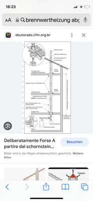

  die Revisionsklappe an dem Abgasrohr meiner Anlage ist wie auf dem Bild angeordnet. Sie wird von dem Schornsteinfeger beanstandet, weil sich hier Wasser ansammeln könnte. Ist ein Umbau sinnvoll und kann der Schornsteinfeger diesen fordern? Danke für die Beantwortung. wabo

Ich hätte dort gar kein T-Stück gesetzt, sondern eher einen Bogen mit Reviöffnung.
Ob er allerdings den Umbau fordern kann, entzieht sich meiner Kenntnis. Die mögliche Kondenswasseransammelung wäre ein Argument.
