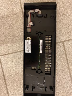

hallo ,
das habe ich gerade abgebaut , da ist er leider auch nicht drauf

Ja und ich habe das Display rausgezogen, dort findet sich auch kein QR Code
die Serien Nr der BA siehe Foto
Kannst du mal das Bild oben so einstellen, dass man die gesamte Rückseite sieht?

Auf dem Display ist es einfacher, aber da Sie das BE bereits entfernt haben, befindet sich dort ein Kommunikationsmodul, das mit einem blauen Pfeil und einem Aufkleber mit einer Nummer gekennzeichnet ist.
Danke.
Ja, ist die richtige Seite. Ups. Das Teil hat kein Kommunikationsmodul und daher auch keinen QR-Code. Frag mal beim Heizungsbauer, ob man die kostenlos nachgeliefert bekommt. Gab glaub mal Lieferschwierigkeiten.

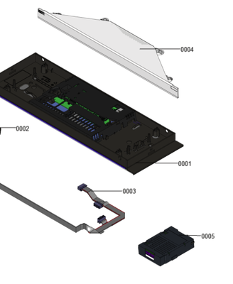

Hallo @Biene007
Da Ihnen hier ein Kommunikationsmodul fehlt, erhalten Sie im Menü keine Nummer.
Wurde der BE ersetzt und Sie hatten zuvor einen schwarz/weißen  3,5".
Bei einem Austausch verblieb das Kommunikationsmodul auf der alten BE.
Dieses HMI ist aus dem Jahr 2022, allerdings fehlt neben dem Kommunikationsmodul auch das Lichtleiter HMI 450.
2024-09-16 21_49_36-Aplikacija za rezervne dele Viessmann – Google Chrome.png
Du hast recht, das hätte man umsetzen müssen. Stand auch in der Anleitung.
