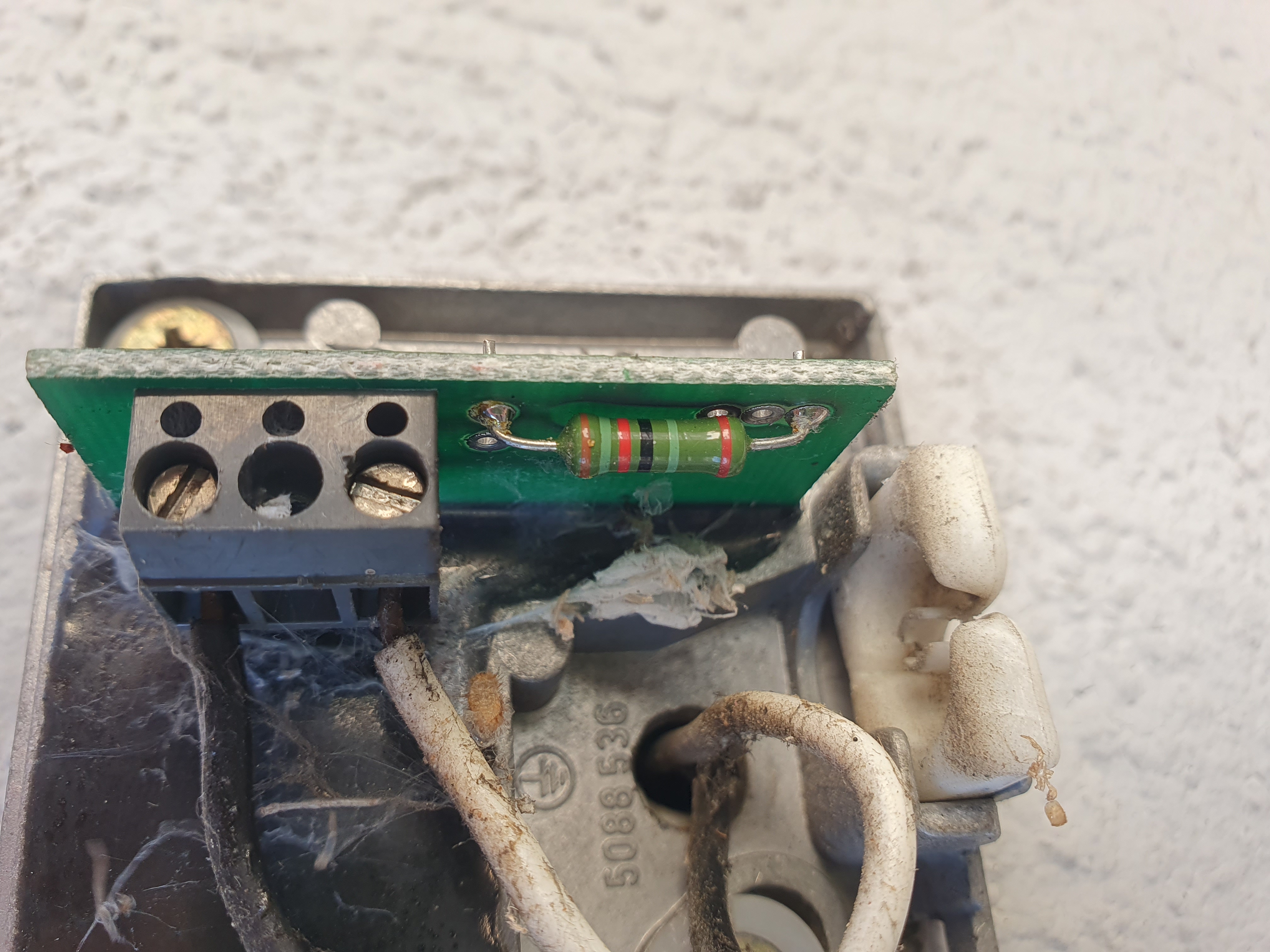

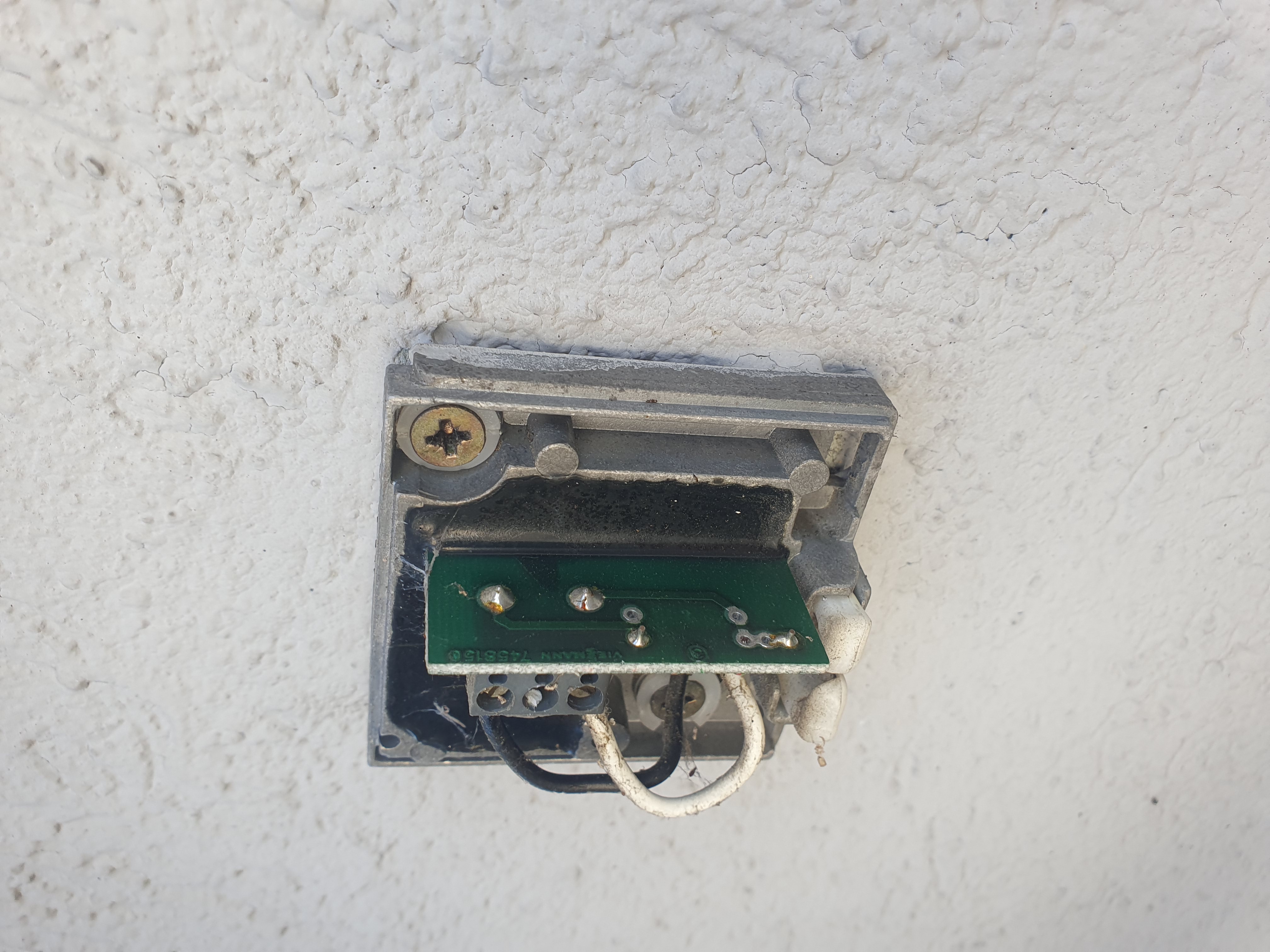

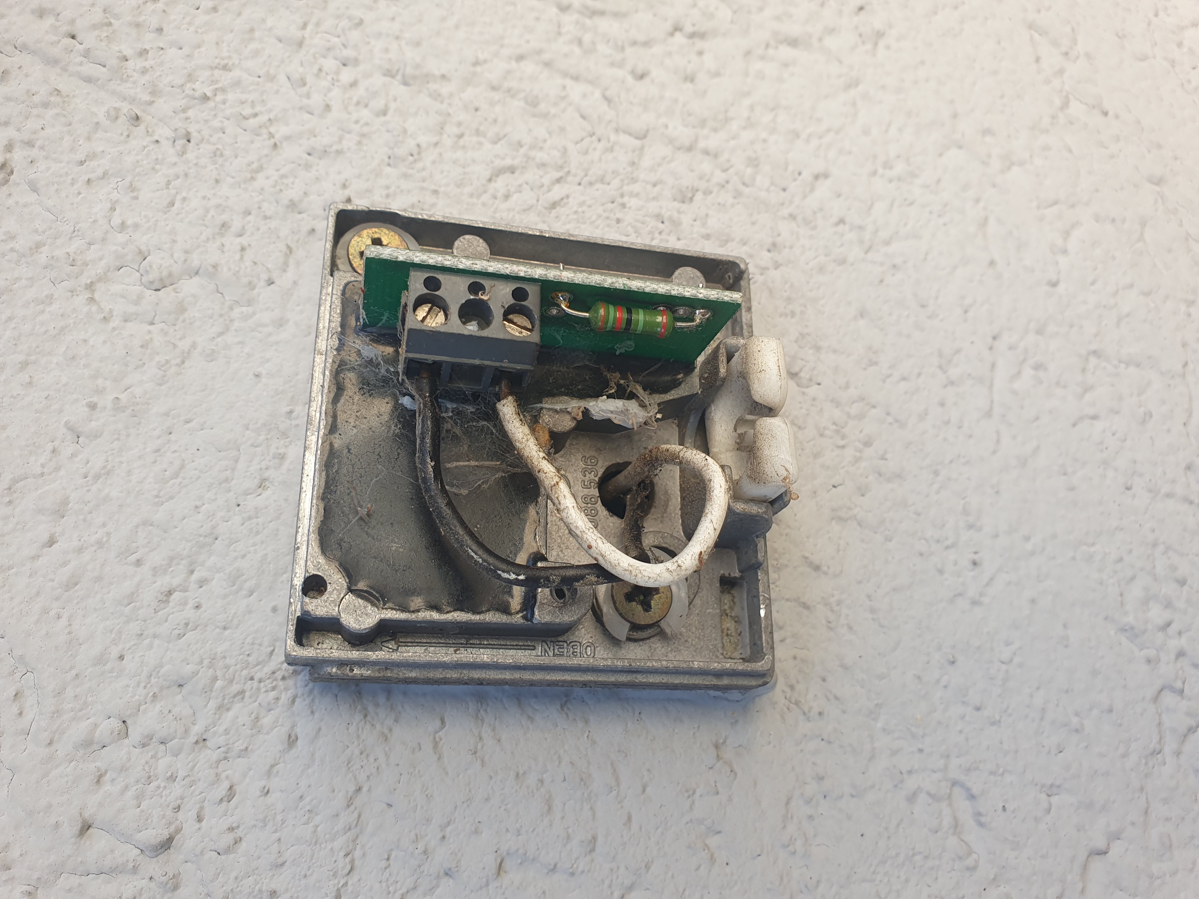

Hallo Communtiy,
Ich habe ein Problem mit dem oben genannten Sensor. Da meine Gas Heizung (etwas älteres Modell Trimatik 7410 366K) immer auf Vollgas fährt hab ich mal den Außenfühler geprüft und festgestellt, dass ich keinen ohmschen Widerstand (Messgerät zeigt Open Line)habe. Auf den an der Platine aufgelöteten Klemmen sowie am aufgelöteten Widerstand (das ist doch der Widerstand und nicht der NTC?) ist nichts messbar. Wie würdet ihr weitervorgehen? Einfach mal den Widerstand laut Farbcodetabelle tauschen? Bilder sind im Anhang.
