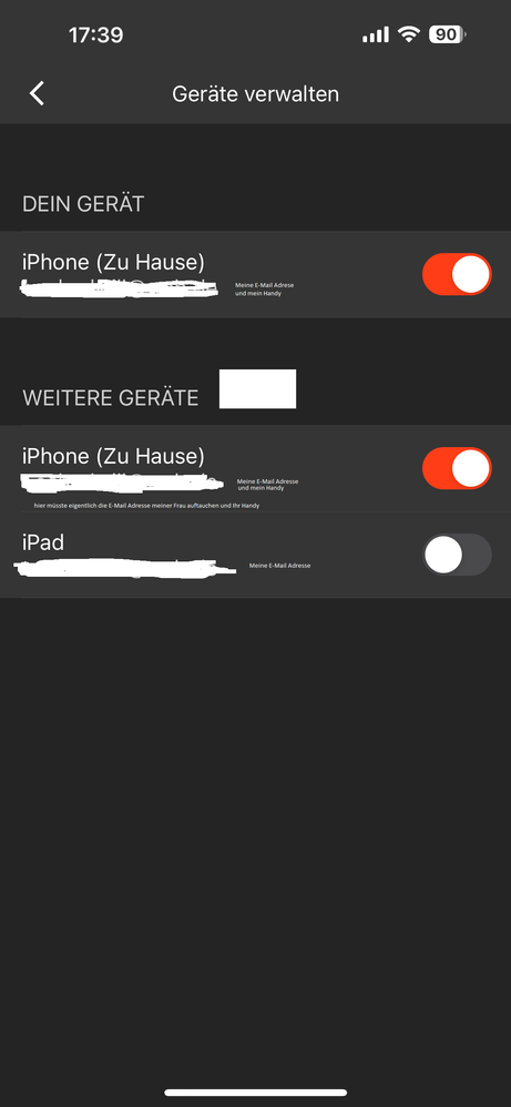

Ich habe dort unter Geräte verwalten unter Dein Gerät , sowie auch unter weitere Geräte nur noch mein Telefon und meine E-Mail Adresse drin stehen.
Unter weitere Geräte sollte aber das Telefon meiner Frau und Ihre E-Mail Adresse auftauchen.
Sonst macht Geofancing ja mal überhaupt keinen Sinn.
Also den Geofncing Assitenten neu gestartet und ausgeführt. Dann meine Frau als weiteren Benutzer gelöscht und wieder angelegt. Seit dem kommt immer eine Fehlermeldung am Handy meiner Frau in der ViCAre App . Ich hoffe Ihr könnt mir schnell weiterhelfen.

Gehe ich jetzt in den Bereich Gefencing und dort unter Geräte verwalten dann sehe ich dort unter
Dein Gerät
iphone (Zu Hause) mit meiner E-Mail Adresse
unter WEITERE GERÄTE
Iphone wieder mit meiner E-Mail Adresse
Ipad mit meiner E-Mail Adresse (Wobei ich dort die App gelöscht habe und mich vorher ausgeloggt habe)
Das Problem ist , dass mein Handy hier 2x auftaucht und das Handy meiner Frau hier überhaupt nicht drin auftaucht. Somit macht das Geofencing für uns überhaupt kein Sinn !
Wenn ich das Haus verlasse erkennt er das zwar , aber mein Iphone unter weitere Geräte ist dann immer noch zu Hause . Erst wenn ich dann den Schieberegler manuell nach links mache also ausgraue erkennt er meine Abwesenheit . Das Handy meiner Frau taucht hier leider nirgendswo auf .
Besteht nicht die Möglichkeit das Geofencing von Euch einmal komplett zurückzusetzen, so dass keine Geräte mehr drinstehen und wir mit einer kompletten Neuregestrierung der Geräte unter Geofencing anfangen können ?

Wenn ich jetzt das Haus bzw. den Geofencingbereich verlasse steht unter Dein Gerät (Abwesend)
aber unter weitere Geräte steht weiterhin (Zu Hause). Das Handy meiner Frau mit Ihrer E-Mail Adresse erscheint nirgendwo .
