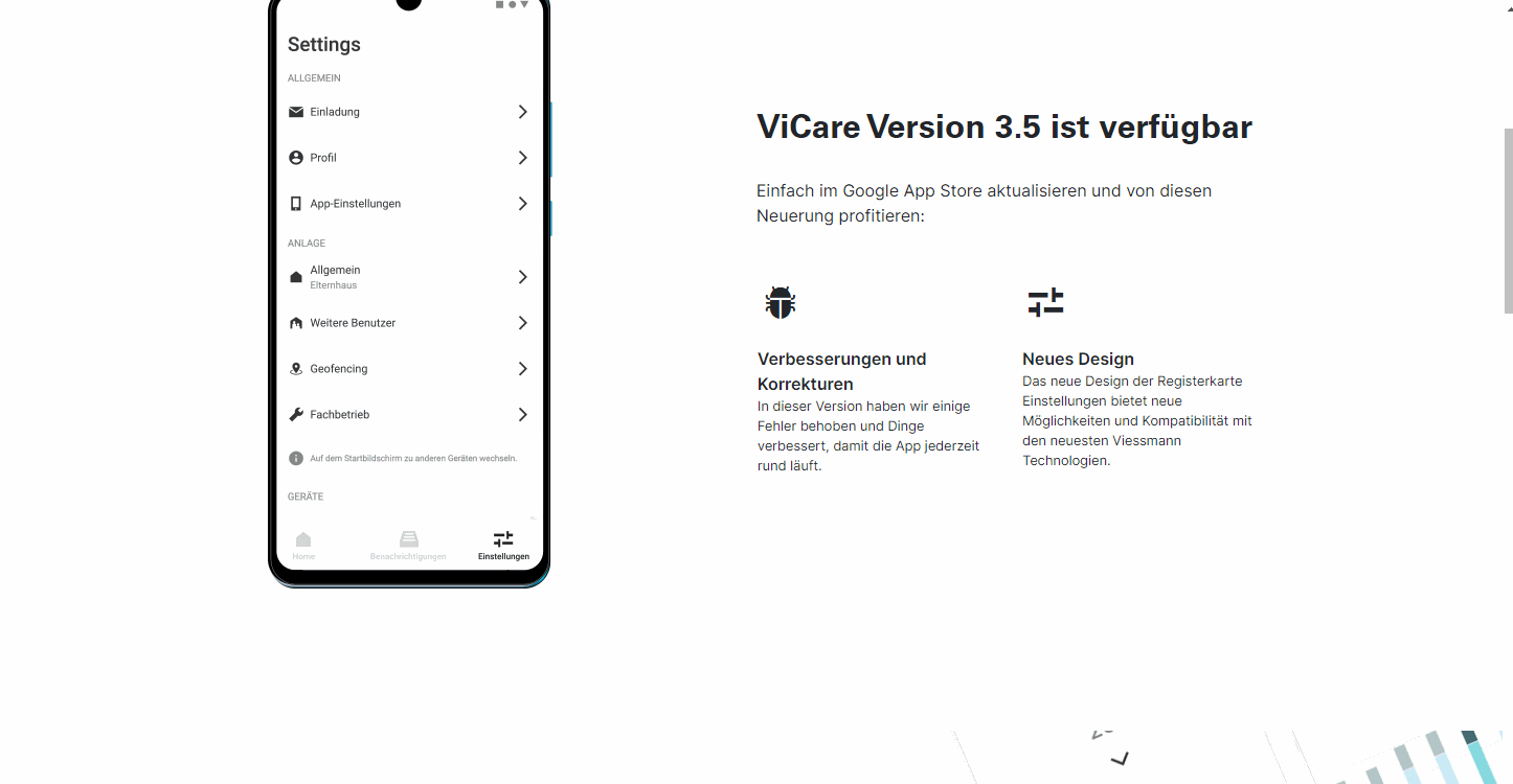

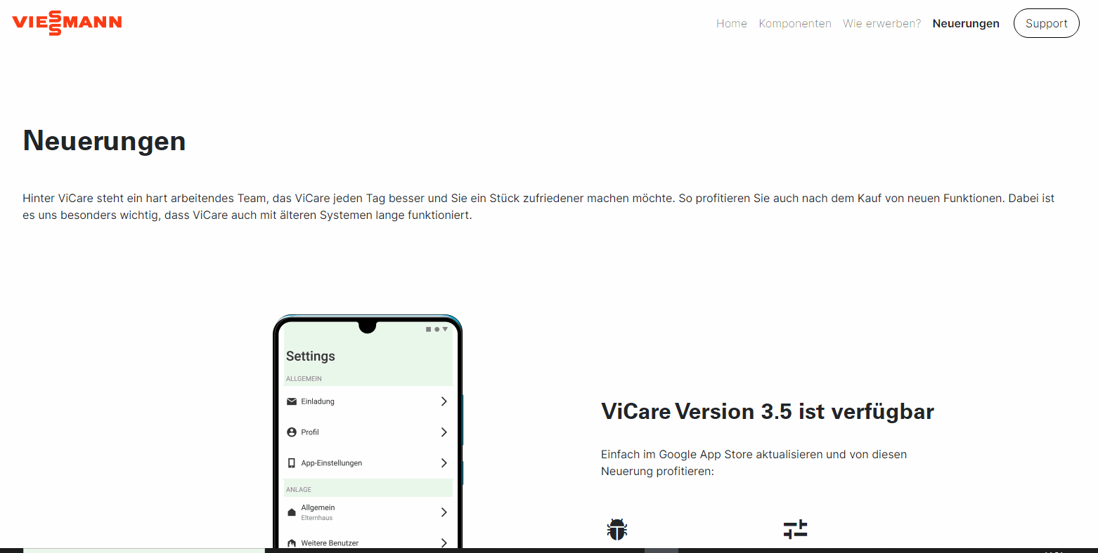

Hallo DMy,
vielleicht wird der Link nicht richtig geöffnet, gib Ihn doch mal manuell in der Adresszeile ein: https://vicare.viessmann.de/neuerungen
Hallo Chris,
danke für den Test. Das funktioniert aber auch nicht diesen Aufruf. Anbei ein paar Screenshots wie der Aufruf dann bei mir aussieht.
DMy
Hallo DMy,
hier handelt es sich nicht um einen Fehler, das ist tatsächlich die Seite, die ich meine.
Die hier angegebene Informationen entsprechen denen, die auch beim Update im AppStore / PlayStore angezeigt werden.

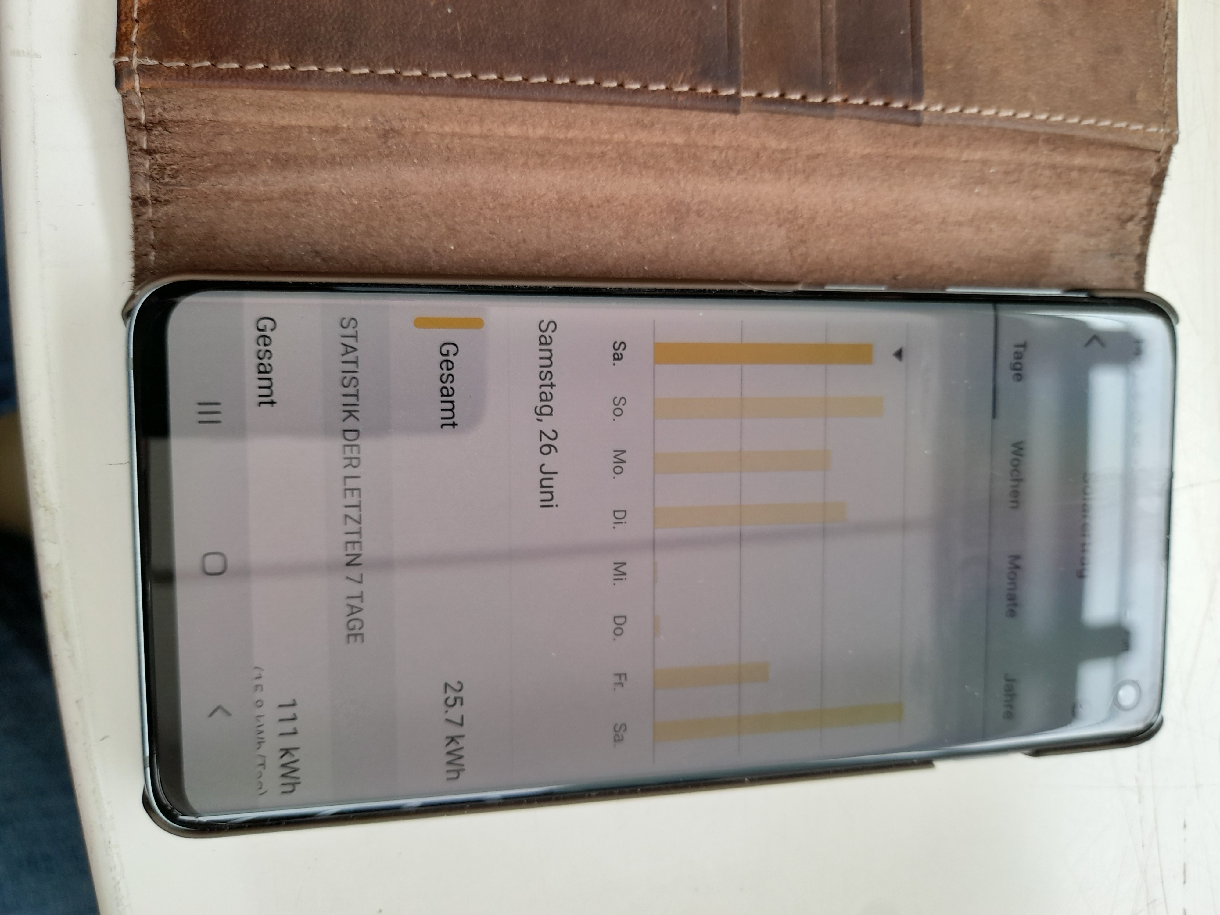

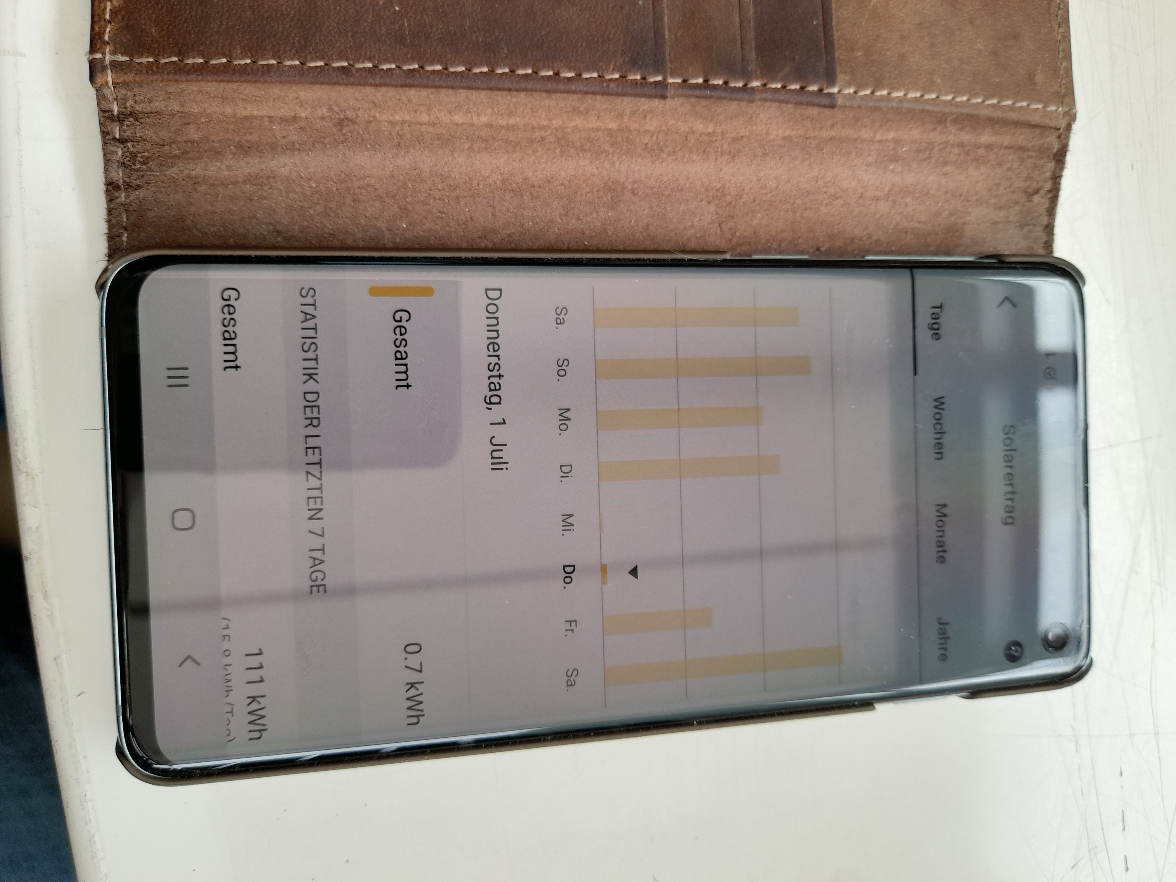

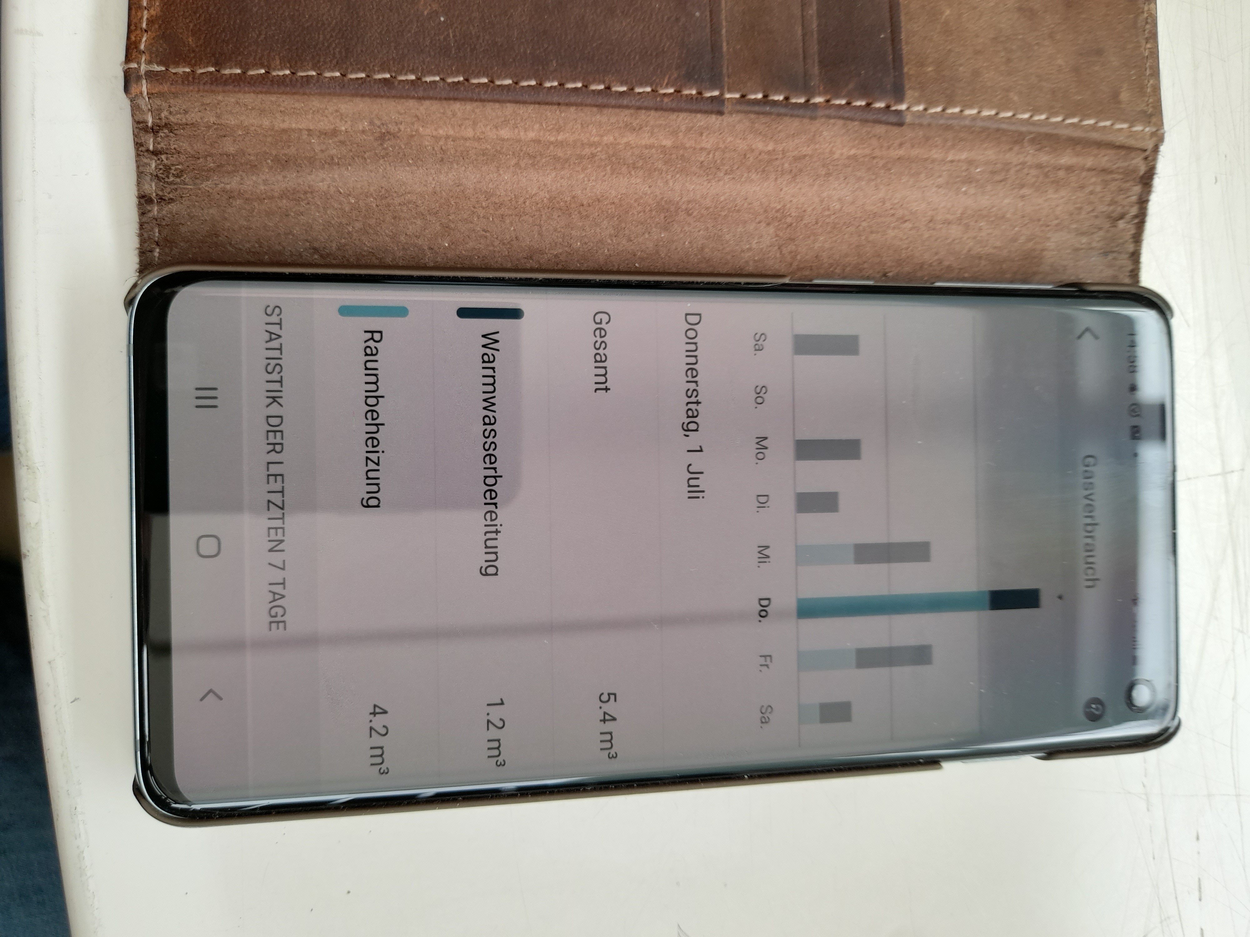

ich habe aussagekräftige Screenshots der vergangenen Woche erstellt die ich in 3 Etappen senden werde. Es sind dies 1. Energiebilanz, 2. Solarertrag und 3. Gasverbrauch. Hier fiel mir auf, dass die ausgewiesenen Daten nicht übereinstimmen und an fast allen Tagen ein Gasverbrauch ausgewiesen wird während in der Energiebilanz für einzelne Tage der Verbrauch mit 0 ausgewiesen wird, Hier scheint etwas nicht zu stimmen. Auch wird der Gasverbrauch primär für die Aufbereitung von Warmwasser zugeordnet. Hierzu habe ich noch folgende Fragen:
Solarspeicher: Trotz Außentemperaturen von §0 Grad plus Sonnenschein steigt die Temperatur im Speicher nicht über 55 °C. Ebenso weist die Kollektortemperatur nicht mehr als 55°C aus. Gerade bei einer solchen Witterung sollten doch die Temperaturen wesentlich höher liegen und der Solarspeicher weiter aufgeheizt werden bis unter 95°C. Oder liege ich da verkehrt.?

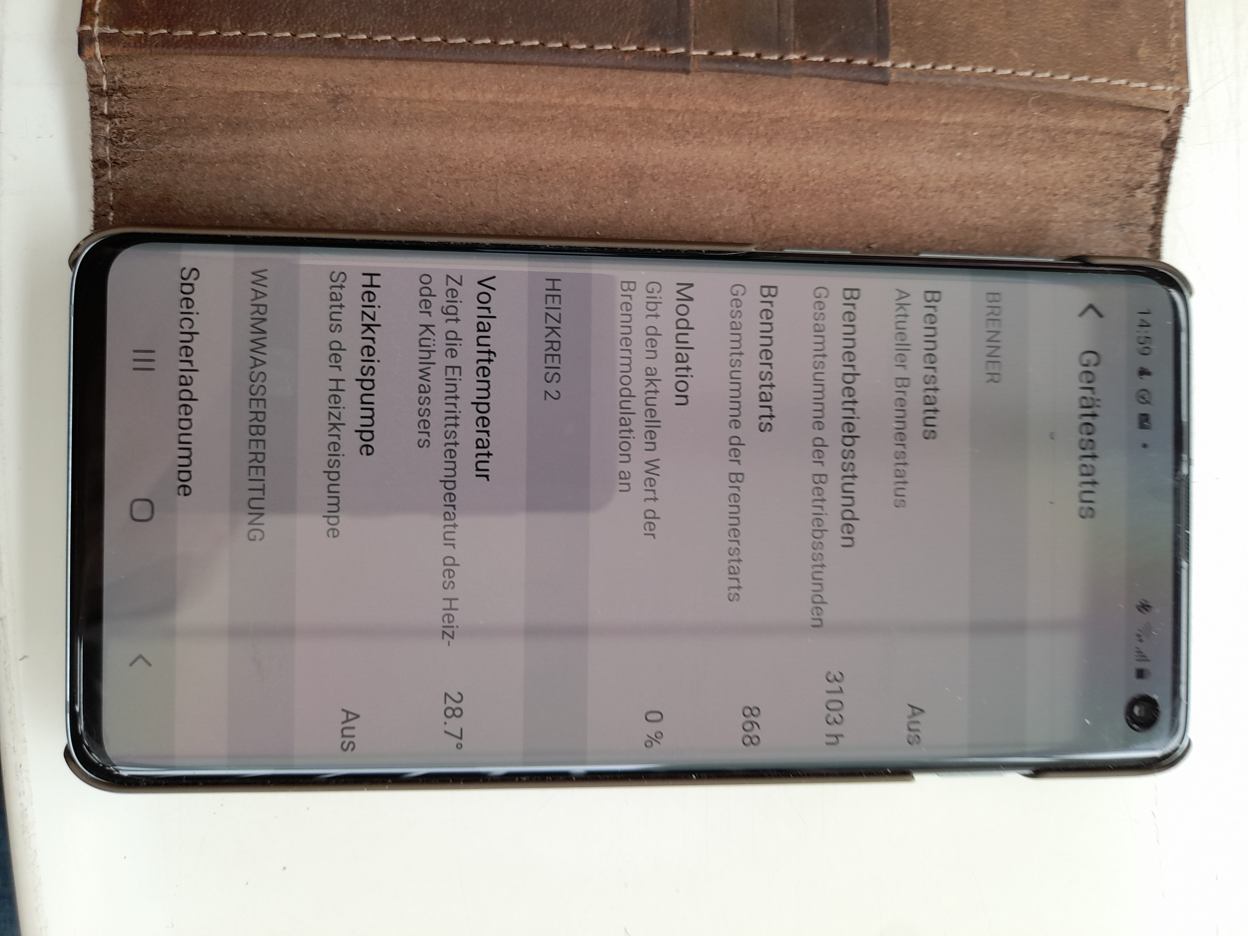

Solarkollektor: Hier vermisse ich die Angabe: Ladepumpe läuft oder aus oder modulierte Leistung.
Sommertemperatur voreingestellt auf 25°C. Frage: wo kann ich dies ändern und gibt es hierzu eine Anleitung?
Sollten sich die 27 Screenshots nicht einhängen lassen, werde ich die in separaten Antworten zusenden
Gerne erwarte ich Deine Antworten.
Viele Grüße.
DMy
Hier kommt der Solarertrag:
Und nun der Gasverbrauch:
Dieter
