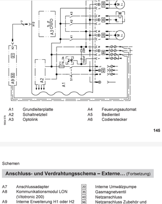

Für den Anschluss der Zirkulationspumpe WW ist eine Erweiterung erforderlich, nämlich die Interne Anschlusserweiterung H1.
