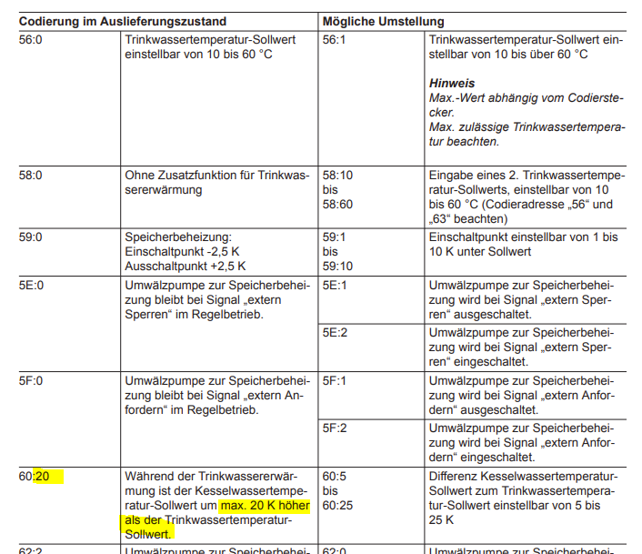

Mit dem Handy neben dem Kessel stehend, zeigte der Modulationswert nach 10 Minuten aber noch immer 14% Last an. Da der Brenner aber hörbar mehr Last hatte, habe ich ViCare mit dem IPad aufgerufen und siehe da, der Brenner lief mit 93% Last (Endwert). Also scheint die Datenaktualisierung im ViCare möglicherweise etwas holprig zu sein, so dass ich jetzt fast glaube, dass es gar kein Problem gibt. Dann bliebe nur noch die theoretische Frage, warum beim Brenner bei 93% Last Schluss ist…
https://www.viessmann.com/vires/product_documents/5790660VSA00006_1.PDF
vermutlich reichen die 93% um die 20K zu halten.
Wie ich jetzt bemerkt habe, ist diese Leistung (93%) im Codierstecker vorgegeben, abrufbar über Codieradresse 6F in Gruppe Warmwasser.
