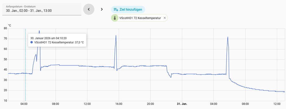

Frage an die Experten: Am Samstag und am Sonntag ist meine Gasbrennwert-Anlage mit der Fehlermeldung "F1 Abgastemperaturbegrenzer ausgelöst" auf Störung gegangen. Ich habe die Störung zurückgesetzt und die Anlage ist dann erst mal Fehlerfrei angelaufen. Seit zwei Tagen auch nicht mehr aufgetreten. Ruhig schlafen lässt mich die Sache natürlich trotzdem nicht. Kondensat läuft normal ab, das konnte ich kontrollieren. Habe dann noch mal im HomeAssistant den Verlauf der Kesseltemperatur gecheckt und gesehen, dass es kurze Spitzen gibt, die sich mir nicht erklären. Nach einer solchen Spitze ist auch die Störung aufgetreten.
Könnt ihr euch darauf einen Reim machen und habt ihr einen Tipp für mich, was ich noch kontrollieren/messen könnte? Sensor o.ä.?
