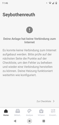

Guten Tag,
leider kann ich seit den Wartungsarbeiten am letzten Wochenende nicht mehr über die VicaeApp auf die Heizung zugreifen. Die Heizung ist mit dem richtigen WLAN verbunden,  hat  WLAN Verbindung,...lt. Prüfliste liegt kein Grund vor warum ich nicht mit der App auf die Heizung zugreifen kann.
Welche Maßnahmen sind dann erforderlich?
MfG
Geske-Skubski

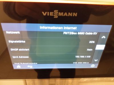

Ist es Absicht, dass DHCP an der Anlage deaktiviert ist?

steht die WLAN Betriebsart auf Internet und ist es Absicht, dass DHCP deaktiviert ist?

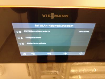

Ja Internet, auf dem Bild sieht man auch dass es verbunden ist, Signalstärke ist auch ausreichend. Nein DHCP hab ich nichts verstellt, war wohl so vorab eingestellt.
Hallo Andreas222,
dann konfiguriere bitte die Netzwerkeinstellungen nochmal neu und wähle "DHCP" und nicht "Statisch".
Sofern es nicht sofort funktioniert, starte die Anlage bitte nochmal neu, damit sich die Anlage neue Daten vom Router holt.

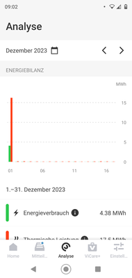

So ich bin wieder verbunden, meine andere Anfrage zwecks Vergangenheitswerte seit dem Update Ende Oktober ist auch noch offen. Die Kollegen haben hierfür keine Lösung?
Hallo Andreas222,
die fehlerhafte oder gar fehlende Analyse der Verbrauchsdaten in der ViCare App ist unserer Entwicklung bereits bekannt und es wird an einer Lösung gearbeitet.
Vielleicht wird dies ja mit dem Update am 09.01. behoben 😉
Mal sehen, ob die Anlage dieses Mal verbunden bleibt oder ich wieder das ganze Theater habe... bleibt spannend 🤔
Vielen Dank für die Antwort. Wird es Wochen oder Monate dauern bis diese Analysedaten wieder sichtbar sind. Denn es ist ziemlich umständlich für die einzelnen Daten 3 verschiedene Apps zu bemühen!!
