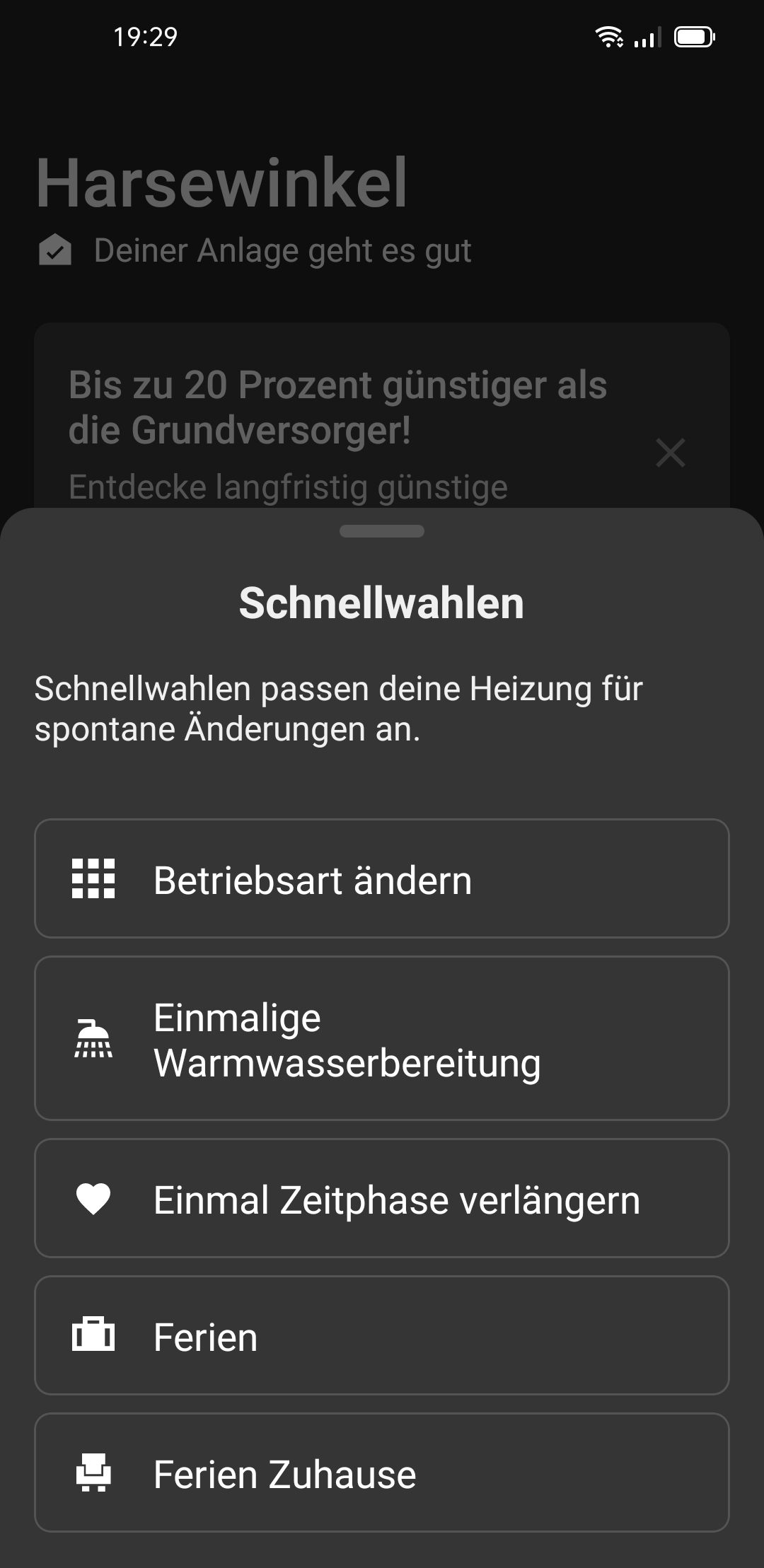

In den Schnellwahlen der App hier
ist bei uns folgendes möglich:
- Betriebsart ändern
- Einmalige Warmwassererwärmung
- Einmal Zeitphase verlängern
- Ferien
Siehe Screenshot
