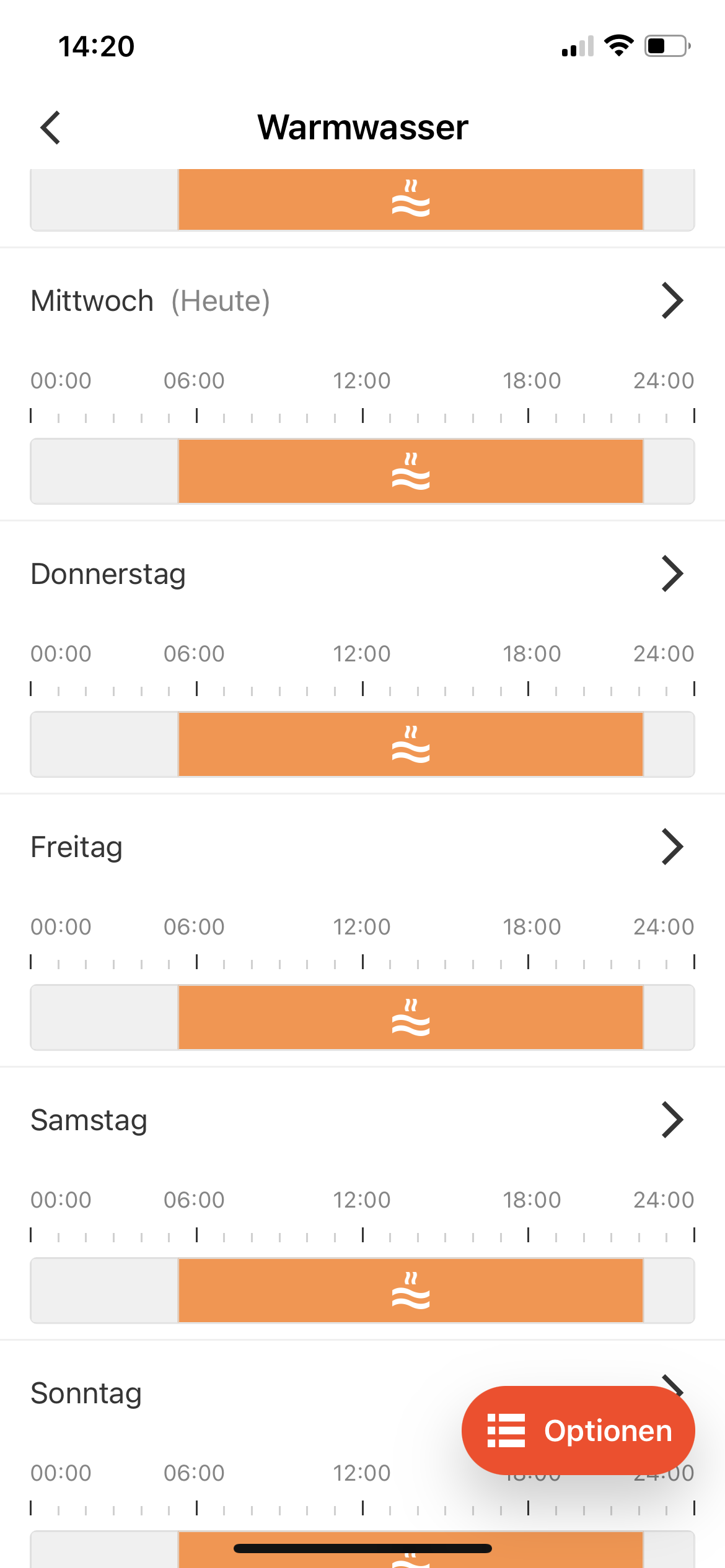

Wenn in der Kachel für das Warmwasser "--" angezeigt wird, ist kein Zeitprogramm aktiv.

Zeitplan ist hinterlegt.
